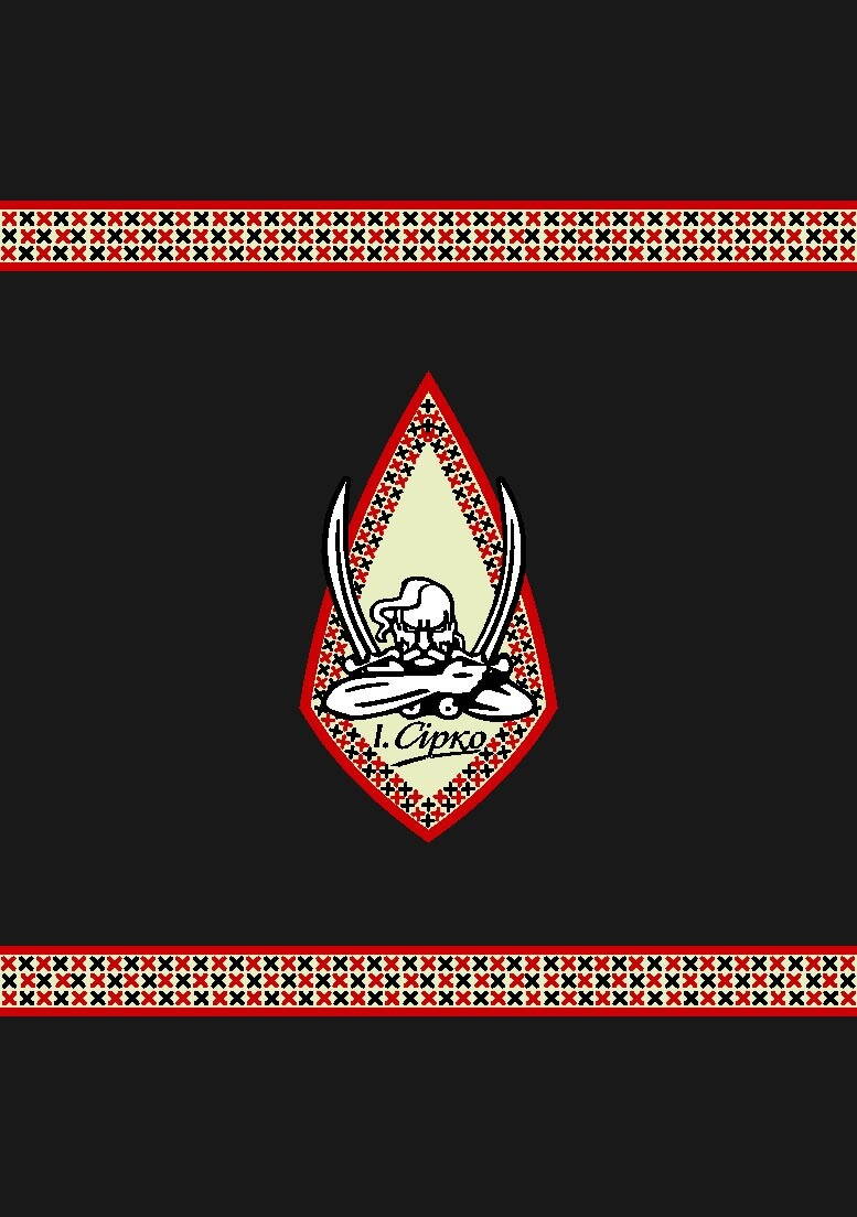

А для форумчан(для розуміння) поділюсь задумкою.

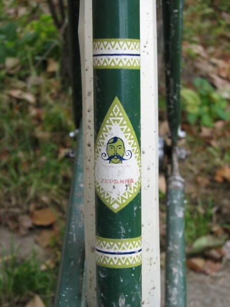

А задумка була така - зробити(стилізувати) деколі "України" 411чи як її там ?! :D (з козаком) надати їй індивідуальності і "лімітованості" :cool: . Тому просто козачок став Козаком-Характерником кош.отам. Іваном Сірко :kozak:
поетапність на прикладі підсидільного стікера, якщо цікаво:
Комментарий к файлу: вихідний матеріал
111-411.jpg [ 70.99 КБ | Просмотров: 1165 ]
Комментарий к файлу: ескіз
Сірко.jpg [ 15.04 КБ | Просмотров: 1165 ]
Комментарий к файлу: оцифровування
композ.jpg [ 122.5 КБ | Просмотров: 1165 ]
Комментарий к файлу: ву-аля
козак.jpg [ 198.66 КБ | Просмотров: 1165 ]
