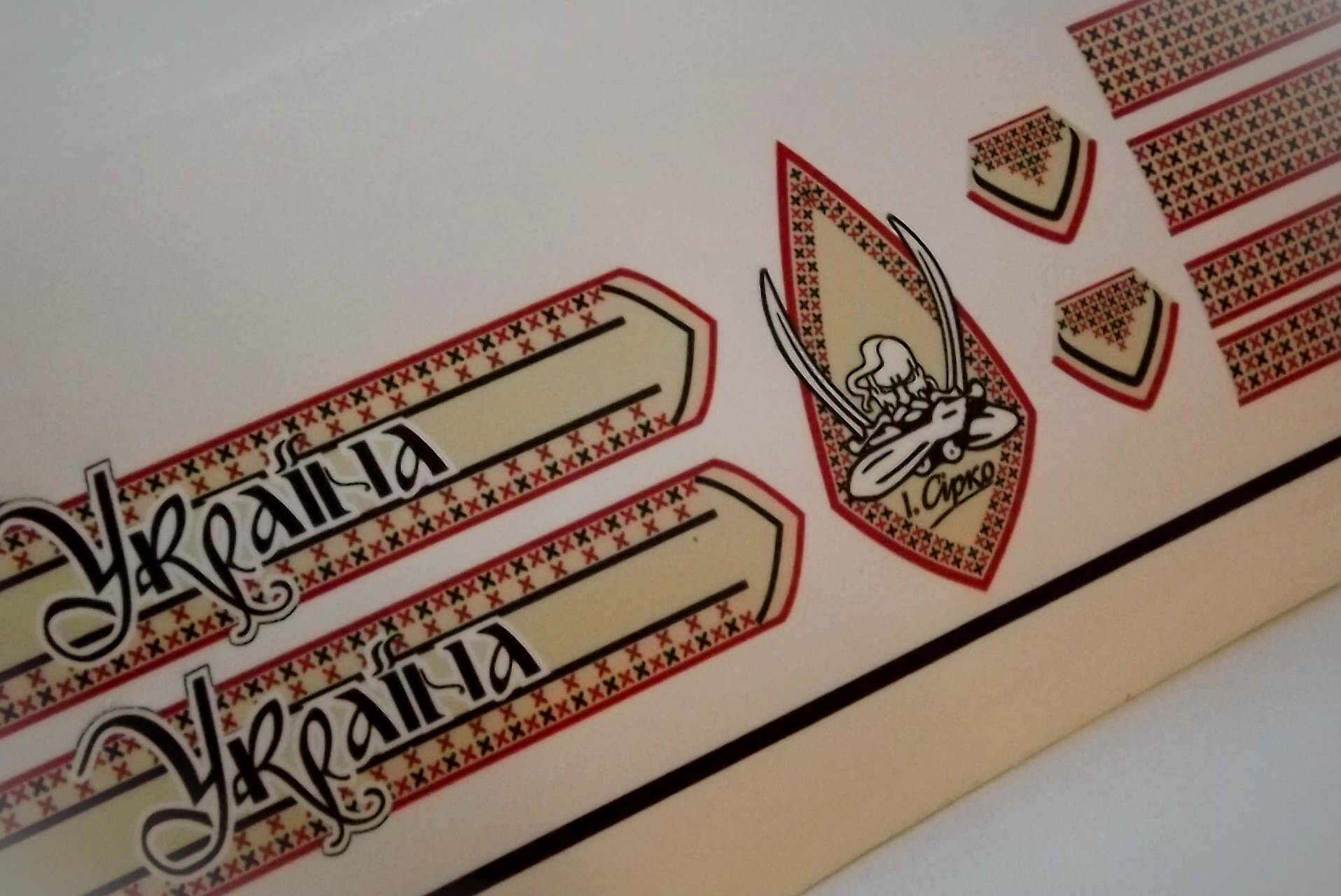

Нууууууу наааааааааарееешті !!!
Ну ,що ліпи !!! Чекаю фоток на вєліку !!!
А для форумчан(для розуміння) поділюсь задумкою.
А задумка була така - зробити(стилізувати) деколі "України" 411чи як її там ?! :D (з козаком) надати їй індивідуальності і "лімітованості" :cool: . Тому просто козачок став Козаком-Характерником кош.отам. Іваном Сірко :kozak:
поетапність на прикладі підсидільного стікера, якщо цікаво:
Комментарий к файлу: вихідний матеріал
111-411.jpg [ 70.99 КБ | Просмотров: 1159 ]
Комментарий к файлу: ескіз
Сірко.jpg [ 15.04 КБ | Просмотров: 1159 ]
Комментарий к файлу: оцифровування
композ.jpg [ 122.5 КБ | Просмотров: 1159 ]
Комментарий к файлу: ву-аля
козак.jpg [ 198.66 КБ | Просмотров: 1159 ]

Отлично! И идея проработана и опирается на корни из прошлого. :smile:

А тепер контрольний :smile: барабани вже в Вінниці, радує авторитетне батькове "Весчь :D "

Після прохання колеги з Москви :wink: зробити велосипед в етно стилі я задумався...
Операції з шкірою успіху не принесли :sad: випалювання не вийшло, тиснення не читалось.
Авантюра з холодною деколью зазнала провалу, тож було вирішено робити стікери :yes:
Задумав зробити стиль такий, щоб нічого і нікого не зачіпати і водночас було видно, що велосипед український,суровий і бойовий :yes:

Николай, этно стиль на мой взгляд отличная идея, и наклейки получились класс, так что ты на правильном пути :wink:
Ну а когда уже можно будет увидеть все собранное и приклеенное? Жду уже с нетерпением!
