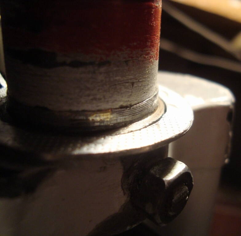

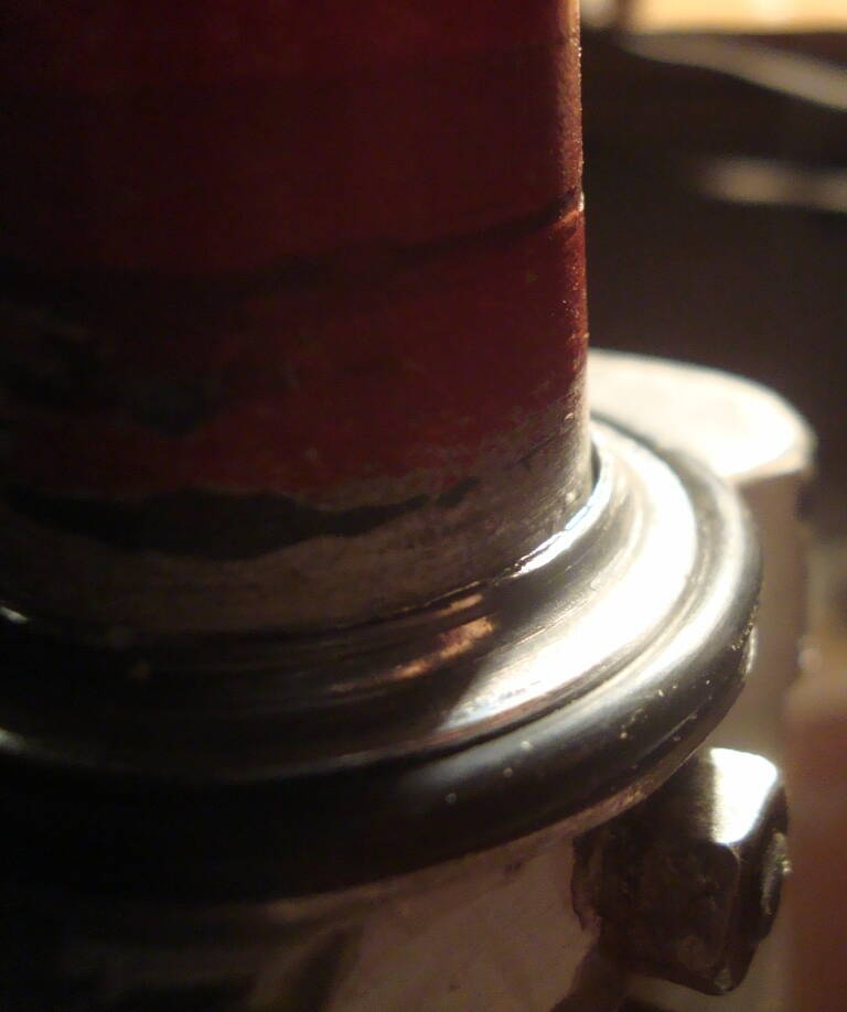

Всем привет.
На днях перетрусил рулевую,сепаратор вынул,насыпал шарики вкруг,потом -1.Смазал все,отрегулировал.
Руль крутился замечательно.Проехав километров 10,по щебню,песку,появился неприятный хруст.Присмотревшись увидел,что моя робота была напрасной.Крыльев у меня естественно нет,да и не будет.Грязь,песок,обильно залепили подшипник(нижний).Разобрал все вновь.Смазка в нижней чашке была с песком...Прикинув что можно сделать,начал творить :D
Нашел кусочек алюминия,им оказался диск счетчика электроэнергии,кольцо резиновое 35мм.Зачистив место под кольцом качения вилки,вырезал туда из люминьки упор под кольцо,ибо будет спадать.Сбил кольцо,установил получившеюся шайбу.Предварительно нагрев кольцо строительным феном установил обратно.Затем одел резиновое кольцо.Далее собрал как обычную рулевую.
Все получилось отлично,резиновое кольцо поджато к нижней чашке.Пробовал туда запихнуть кусочек велосипедного троса распущенного,то не проходит.
Пыльник удался!
Фото добавлено по порядку.
Спасибо за внимание.

Еще бы найти готовую шайбу, а не вырезать.
А резиновое кольцо диаметром 35 мм, а диаметр сечения резинки какой?
Где такие резинки используют, искать где?
Искать в гараже,у меня))шучу :D
Коробочку открыл а там лежит,смотрит ))Искать думаю нужно в автомагазинах,на авторынках.Там можно подобрать подобное.Главное взять нижнее кольцо качения в руки и с ним пойти в магаз.Подобрать так,чтоб слегка туго одевалось на кольцо качения.
Вырезать легко,люминька ножичком обрабатывается элементарно.У меня внутренний диаметр шайбы получился 29.5 мм. по наруже я сделал 40.Резина толщиной 3 мм.
 Заголовок сообщения: Re: СШ-79 ремень-матрас
СообщениеДобавлено: 31.08.2014 00:18
Понял, поищем
