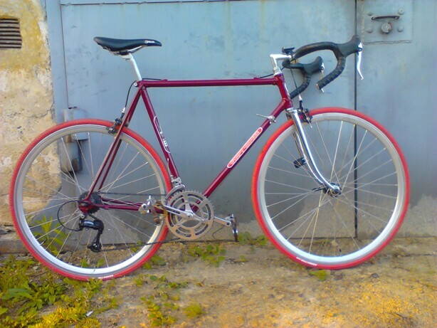

Система стоит французская "TA specialite" из легкого алюминиевого сплава. По вилке писал выше, пока не могу придумать как примастерить хромированную вилку. С ней внешность становится более органичной.

рулевая спецзаказ. лучше поставит обычную родную (старт-шоссе, рекорд), она понадёжнее и покрепче, пружинит скорее всего вынос, он достаточно высоко поднят.

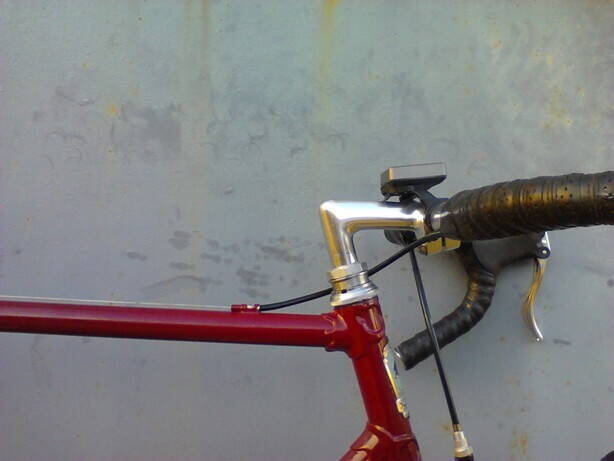

По рулевой понял, попробую поставить. Мне показалось, что пружинит именно руль. Особенно заметно при хвате "за низы" и работе в гору. Но вариант утопить вынос попробую. Спасибо!

отлично вышло. только вынос надо еще на пару сантиметров вниз поставить.. и торм ручки чуть опустить. они должны продолжать линию руля. где то так Изображение

Toрмозные ручки стоят хорошо, только руль чуть-чуть покрутить в выносе, ручки станут ниже, в классическом положении (не современном), и будет окей. Ну,а по цветам хорошо, Ярош одобряе :) А вот задний переключатель это :facepalm: надо шоссейный.

Да цвет совсем не такой как на фото. Это видимо я так хорошо фотографирую. Черное с темно-вишневым (или бордовым) смотрится несколько мрачновато-темновато. Буду пробовать прорезать чуть резьбы на хромированной вилке, надо буквально пару-тройку мм. Должно стать лучше. сейчас работал над ошибками: ручки чуть сдвинул вперед, опустил вынос, поменял верхнюю чашку и конус. Шоссейный переклюк - это нужно, но очень они новые дорогие, а б\у что-то не попадаются. Но обязательно "поставлю в план".

Ручки поставил практически как на синем велосипеде. Не дают покоя думы о вилке. Вечером попробовал "пробить" пару витков при помощи верхней чашки рулевой, но что-то безрезультатно. Хочу спросить: а перерезать резьбу на вилке под дюймовую рулевую возможно, или это ослабит шток и чревато? Кто-то подобное реально делал?

Удалось нарезать резьбу на хромированной вилке. Сразу возник вопрос: можно оставить рулевую с такой проставкой или необходимо пилить шток?

Если эстетическим соображениям не противоречит, то можно - шайба, она и есть шайба - хоть тонкая, хоть толстая. Главное, чтобы гайка при затяжке не упиралась в шток. Вынос, судя по фото, ХВЗ (Велопласт) - стоит заменить при случае. Эти выносы (как, кстати и шатуны того же производителя) очень склонны к трещинам.

Т.е. с точки зрения работы рулевой проблем с раскручиванием, изломом и прочими бедами быть не должно? Эстетическая сторона волнует в меньшей степени.
Вынос стоит итальянский 3ttt, надеюсь не сломается.
По поводу накатки на проставке не очень понял: это как на верхней чашке насечки?
