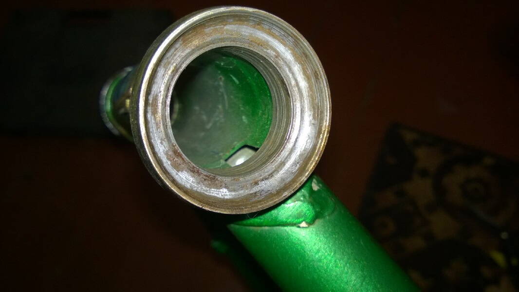

В общем я попробовал выбить нижнюю чашку, что у меня никак не получилось, и решил что не такая она и плохая эта чашка. :D Помазал ее внутри преобразователем ржавчины, высохло, похоже это не то что мне нужно:) счищу эту серую пленку мелкой наждачкой. Короче запрессованные детали трогать не буду, ну их:) На вилке нашел непонятности, то ли трещины, то ли что... Пытался выгнуть левое перо руками, как и ожидалось оно сделано достаточно крепко чтоб не гнулось РУКАМИ:) может на туристе и получилось бы но на СШ не вышло, пружинит, перемерял, ничуть не растянул. Может оно и не такое кривое как мне показалось :)))

Видно конечно у распорки искривление, но между дропами расстояние нормальное, колесо стоит нормально, может он изначально с завода такой пришел, к тому же распорка немного криво приварена. Уже как колесо куплю, посмотрю. А пока пес с ним! Из положительного за сегодня : снял цепь и выкрутил переклюк:)
СообщениеДобавлено: 13.09.2014 21:28
Это трещины на ЛКП под них попала влага и пошла коррозия, можно переживать из за этого, зачистить подкрасить, а можно не переживать и просто заливать периодически ВДшкой.
