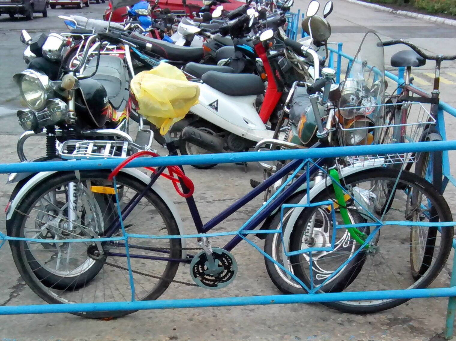

Пока фото Доры с МТБ-шными шестернями. Цвет не синеватый, а серый на самом деле (он будет потом в тему).
Вроде не вызывает отвращения, у меня по крайней мере.
