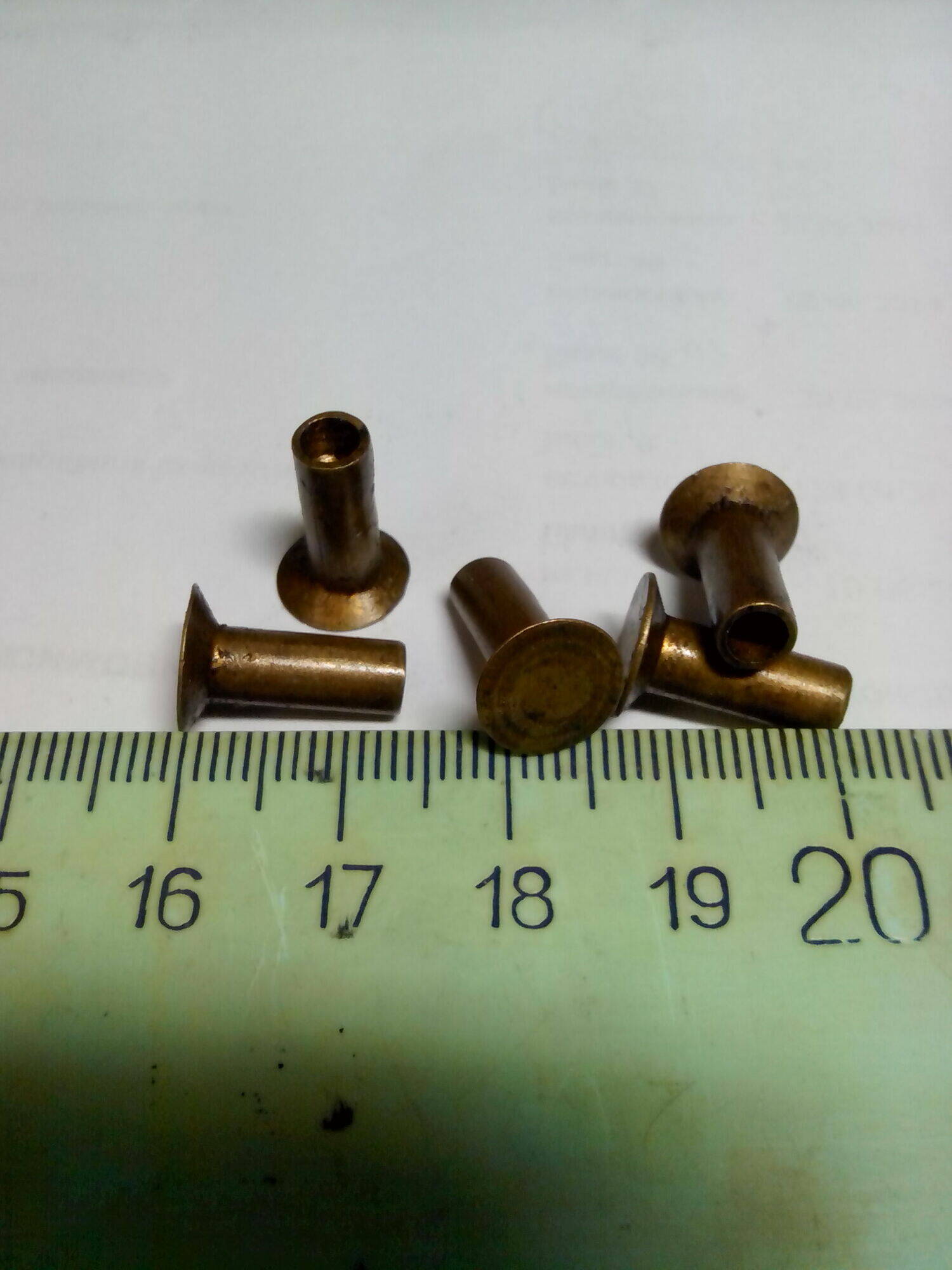

Случайно прикупил немного латунных заклепок. Собственно, все, что были у дедушки на базаре, 60 штук
Диаметр 5 мм, диаметр шляпки 9, длина без шляпки 13 мм.
С учётом пустотелого сегмента (глубина 6 мм) заклёпка может держать деталь толщиной 7 мм.
Если на седло идёт 10 штук, то ещё на 5 сёдел у меня хватит, могу поделиться.
IMG_20140920_184743.jpg [ 302.44 КБ | Просмотров: 6962 ]
Продолжение истории там >
