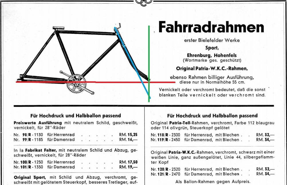

Так продолжаем срач на тему вылета. надыбал ут целый бундесархив, вот сижу разбираю. Инфы море. Затянуло так что ужосс :shock:
Итак каталог 1938г. геометрия рам. Линии я правильно провел?? :roll:

СообщениеДобавлено: 12.10.2014 18:04
Провел правильно, но не там.Проведи колеса и горизот по земле, а не по оси колес :D
каталог 1938 г.jpg [ 73.57 КБ | Просмотров: 2639 ]
Чем больше это расстояние, тем меньше нужно наклонять вел для поворота, да и сам он в повороте стремится тогда стоять прямее. Так на трековых сделано. Такое, как я показал - типа общепринятое примерно среднее для дорожников..
