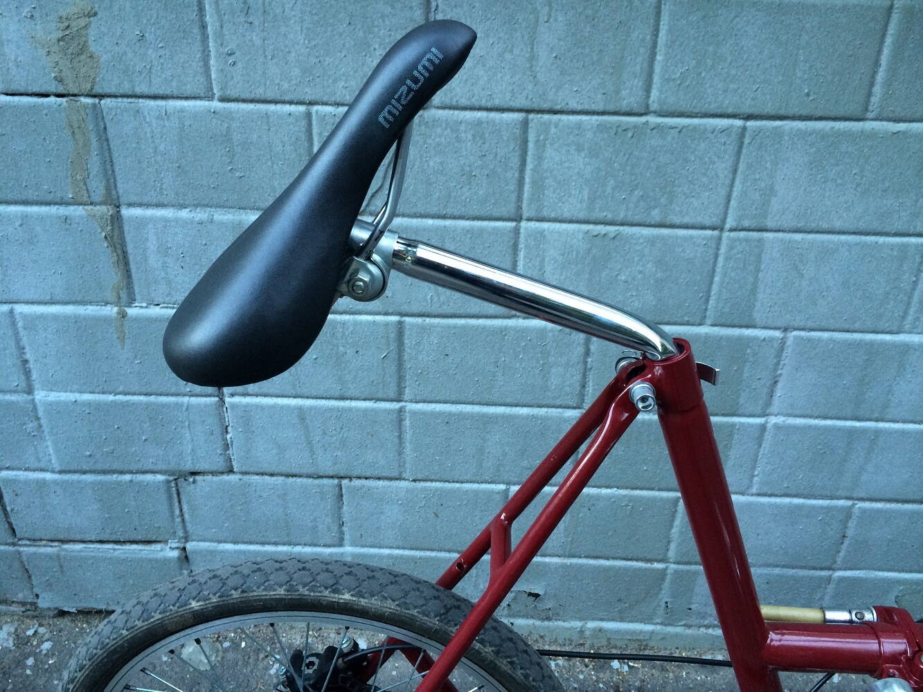

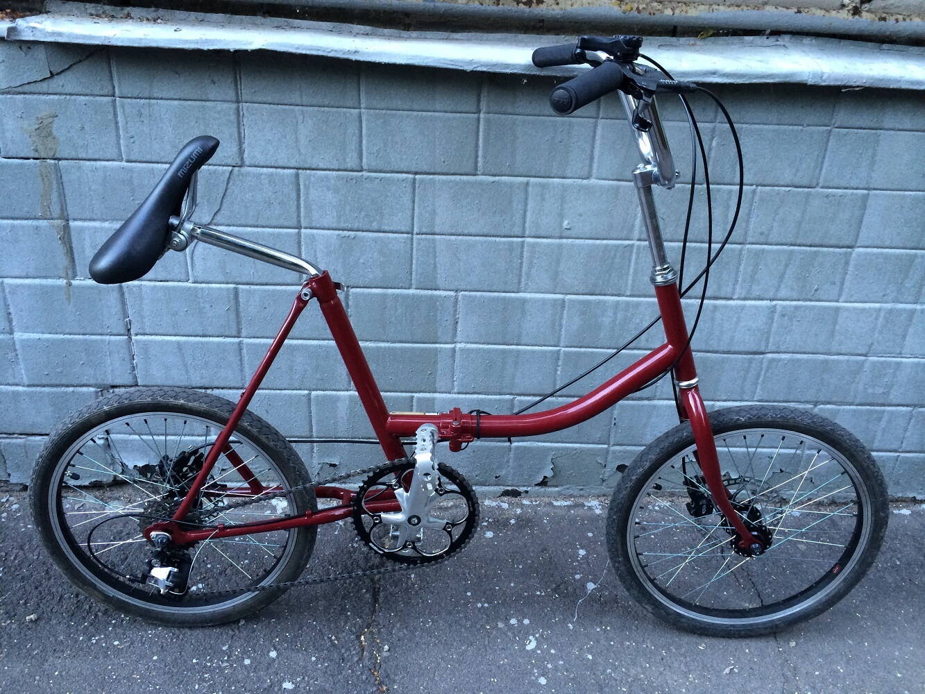

Я продумывал такую схему в свое время, причем на мой взгляд нужно использовать две рамы, у одной вырезать хребтовую трубу с узлом складывания и вварить ее над родной трубой, а для того что бы конструкция складывалась, через оба узла складывания, вместо шпилек пропустить один стержень через все отверстия в обоих петлях узлов.
Хотя честно говоря запас прочности у этой трубы и соответственно рамы очень большой, я на своей(правда с усиленной рамой, с моим весом 90 кг) Десне довольно весело покатался, правда там не выдерживает подседельный штырь, гнется (китайский совсем и резко, времен СССР гнется медленно).
