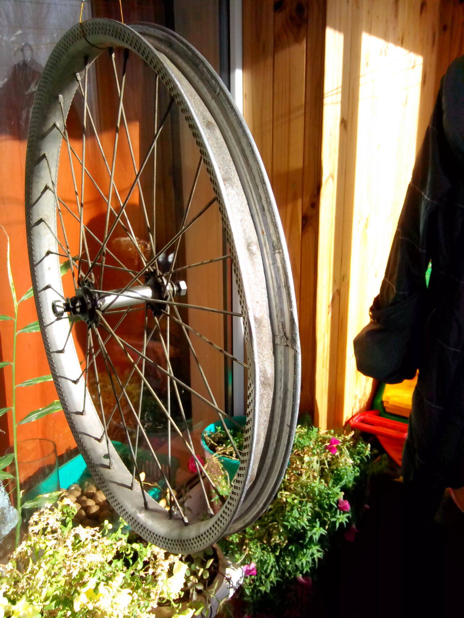

СообщениеДобавлено: 23.11.2014 13:03
Сообщения: 4621
Город: Зеленодольск
Возраст: 56
Зарегистрирован:08.07.2014
Фото колеса для peres
IMG_20141123_115113.jpg [ 804.18 КБ | Просмотров: 2801 ]
И с другой стороны
IMG_20141123_115219.jpg [ 698.74 КБ | Просмотров: 2801 ]
Продолжение истории там >

Пафнутий Дякую!

А в цього дитячого чуда покришки цікаві :roll: чи не Дуро часом? Тільки білі :roll:
Що в тебе вийшло - тарантас чи дишло?

Николай Тимощук
Это вот такие http://www.velo.vn.ua/component/virtuem ... ory_id=558
А протектор похож, тоже ёлочка :yes:
