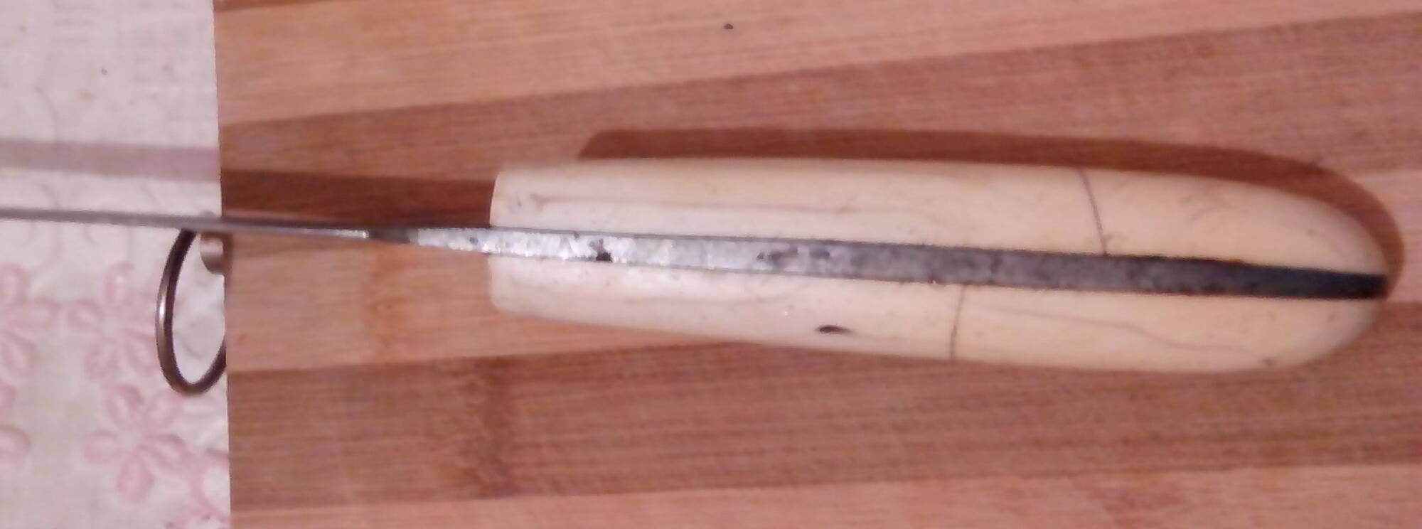

Сведение? :oops: я этого ещё не учил... первая попытка... будем работать над собой. :smile:
Рукоятка не скользит, она получилась удобной, поверхность довольно шершавая.
Технология такая, в ручке-заготовке ножа прорезал болгаркой продольное отверстие, по сути там рамка миллиметров пять толщиной и в середине пусто. Потом согнул из жести коробочку по примерной форме рукоятки, нарезал пластмассы с какого-то прибора и натолкал до верха. Потом в печь, всё расплавилось, остудил в воде и жестяную форму снял. Крупным напильником придал окончательную форму.
Получается с виду что две половины рукоятки наклеены на железо. А нет, она одна целая и ничего не наклеено :D
Бывает!
Хвостовик на всю длину называется фултанг. :wink:

Пафнутий
Как по мне - получилось. Если он ВАМ удобен - то получилось. Рессору отжигали? Или холодная проковка и потом точило? Для кухонного 65Г - вполне достаточно, а смазка сразу после сушки вполне защищает от ржавчины. А можно и фосфатировать :smile: - дешево и сердито.
Форма клинка и размер позволяют и резку, и шинковку. Немного напоминает
http://elmall77.ru/description?goods=1793819 и универсальные керамические.
Пластик на рукояти - гигиенично. Рукоять - рамка и такая технология - один из самых простых и прочных вариантов. Сведение, оно же плечи, толщина клинка там, где на этом рисунке, утащенном с ганзы, "толщина РК"
http://forum.guns.ru/forums/icons/forum ... 750424.jpg
Рисунок хороший, но грамматика хромает :smile:
Если хочется чтоб овощи не липли - сделайте проточки.
Мне этот вариант - клинок с "воздушными карманами" не нравится, но для японского Сантоку, недорогого и покупного - практично. Его проще взять новый, а не перетачивать.
Сам я не вижу сходства ни с wharncliffe, ни с танто, но - я не историк оружия. :smile:
Говоря об угле заточки в 10 градусов, полагаю что имелось в виду тот угол под которым вы держите клинок по отношению к бруску? Если так - то угол заточки будет вдвое больше, порядка 20 градусов. Я бы посоветовал чуть чуть больше - для стойкости.
По мясу и овощам, по моему личному мнению, всё же практичнее нержавейка. Подороже, конечно, но на кухне удобнее нержавеющий нож.
Углеродка с продуктом - там где массовая непрерывная работа клинка - шкерочный, обваловочный, мясницкий - им ржаветь некогда.
Самоделка себе/друзьям на кухню - когда то, работая на заводе, наделал столько, что мне это уже не интересно, а купить сегодня можно и не хуже. А делать просто так - зачем?

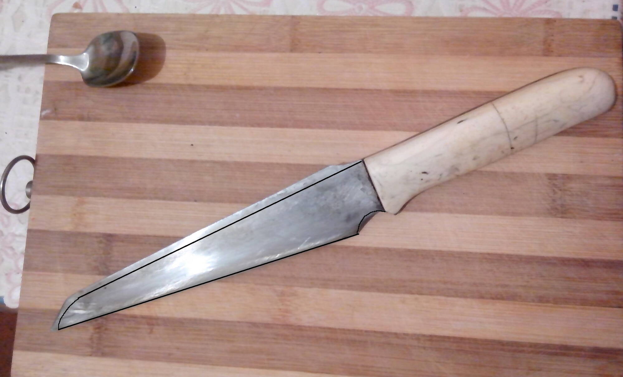

Пафнутий
рукоятка получилась прикольной,чистая кость,даже трещинки и узор,вот только неаккуратная форма лезвия убивает все напрочь,я бы сделал так,слегка доработал и получился бы винтажный кухонник.

anatoly-alex писал(а):
Пафнутий
...Рессору отжигали? Или холодная проковка и потом точило? Для кухонного 65Г - вполне достаточно, а смазка сразу после сушки вполне защищает от ржавчины. А можно и фосфатировать :smile: - дешево и сердито.
Да, отжиг, потом ковка по горячему. После заточки закалка в масле. Слегка повело, пришлось всё повторить
Нет, брусок почти параллельно держу, там наверное меньше 10 градусов, просто померить нечем. Сначала пробовал вообще на 3 градуса заточить, но вручную не получилось, завалил кромку хотя казалось бы...
Это несомненно, покупных полно, и дорогие есть и кетай, но всё что-то не устраивает.
Продолжение истории там >

pitbrit писал(а):
Пафнутий
Да, я примерно что-то такое и планировал, чтобы кость напоминала. Жалко те приборы кончились, корпуса от весов лабораторных, интересный цвет у пластмассы. Сами весы были поломаны к тому времени и сданы кем-то на металлолом :facepalm:
А лезвие доработаю, так значительно красивее получится, спасибо :yes:
Там ещё латунная гарда планировалась, но как-то не срослось

pitbrit
Красивее - да. А вот функциональнее - сомневаюсь. Мне кажется это жу-жу-жу этот выступ там не просто так, а под большой палец, например при чистке чешуи... :smile: И вид как раз необычный.
Впрочем, для своих я предпочитал иную конструкцию рукояти, не рамкой, а полным утоплением хвостовика - чтоб рука не контактировала с металлом. И током не дернет, когда с проводкой приходится возиться не отключив, да и зимой приятнее.
Пафнутий
Эт точно - идеальный нож - фиг купишь. У меня тоже "запасных" валяется в кухонном ящике... Углеродка, нержавейка, керамика, даже булатный клиночек есть, авторский. Дамаска - нету.
Да и материала на самодел припасено, и рессорной, и подшипниковой, и клапанной... Времени и сил - уже не хватает. Если и делать - то на подарок. И такой, какого не купишь.
А вот сверх малый угол заточки - зло :evil: Очень уж он нестойкий, легко заворачивается.
В детстве я тоже всё пытался сверхостро точить свои ножи, у дареных и покупных ходом клинок перетачивал - портил. К третьему классу - разобрался, почему это не работает. Кто с деревом начинает работать очень быстро понимает какие и почему углы у стамесок, резцов и железок.
О термообработке - как температуру при отпуске, и при закалке определяли? Как в масло опускали? Быстро/медленно? до конца или обух не окунали? И я свои закаливал после ковки и обдирки, но ДО заточки.

anatoly-alex
Да, заточка на тонкий клин нестойкая.
Температура определялась термопарой, тогда была доступна нагревательная печка небольшая, можно было до 1100 выставлять, там индикатор жидкокристаллический был. Справочник термиста читал, закалялось лезвие на длину режущей кромки до половины ширины лезвия, рукоятка и обух мягкие. В масло окуналось строго перпендикулярно земле и быстро, иначе его коробит.
Чуток с твердостью промахнулся по длине, кончик тверже.
Закалку сделал после заточки и полировки, вот я лоханулся :facepalm:
Окалина обсыпалась и пришлось точить заново, полировать не стал
Выступ сверху задумывался для упора пальца, но оказалось что при такой ширине рукоятки это не сильно актуально.
