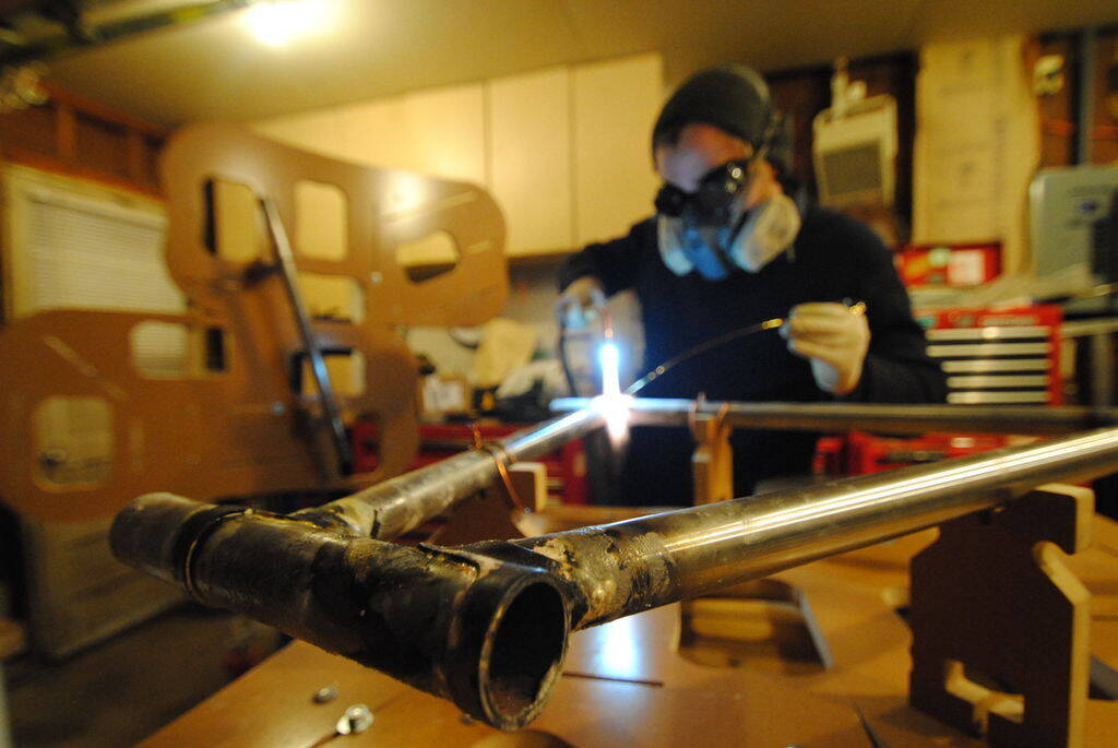

На тему стапеля
FTEGG2CGZKG37AD.LARGE.jpg [ 89.42 КБ | Просмотров: 4072 ]
FLPFZEIGZKG37BJ.LARGE.jpg [ 144.05 КБ | Просмотров: 4072 ]

Kirill Yevtushenko
Я уж точно не помню, почему, но Doug Fattic не очень хорошо отзывался об этом стапеле

waterlaz писал(а):
Kirill Yevtushenko
Тут как минимум три недостатка:
- стойки неподвижны, их нельзя перенастроить на другую длину детали (и фиксация медной проволокой... фуууу);
- стойки из ДСП, поэтому при нагреве жутко воняет (не даром чувак в респираторе) и пожароопасно;
- нет вытяжки над стапелем (всё что выделяется с дымом оседает на всём вокруг).

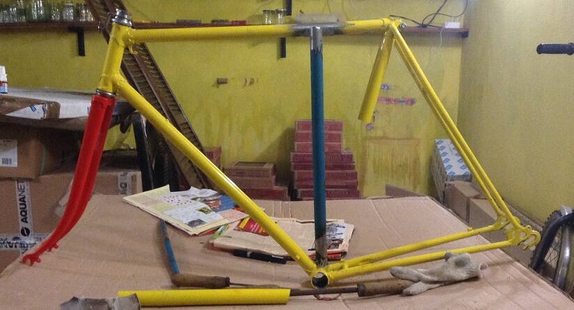

Решил переделать стар-шоссе под flying gate. Пока примерка. Не знаю как усилить подседельную трубу что бы не болталась. Либо косынки горизонтально либо под углом 45 градусов
2015-01-17 20-02-39.JPG [ 156.22 КБ | Просмотров: 3760 ]
 Заголовок сообщения: Re: Сварка и пайка стальных рам.
СообщениеДобавлено: 18.01.2015 16:57
Сообщения: 1345
Город: Макеевка
Зарегистрирован:28.11.2010
B.c. Bird, какой смысл этого flying gate?
