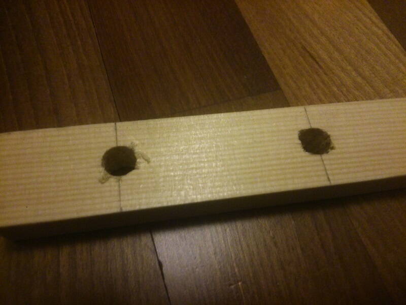

Отвори кріплення у дерев'яних поперечках. d=6мм (під болти М6)
DSC_2142.JPG [ 123.62 КБ | Просмотров: 1176 ]
