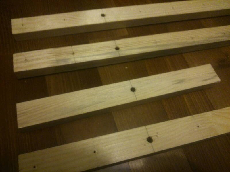

Робота просувається трохи повільніше, аніж хотілося.
Але потроху йде. Наступний крок - пропитука деревини якимось тонованим антисептиком. Після того - збирання на саморізи та цвяхи.
Конструкція в зборі.
Поздовжні планки не закріплені, просто лежать.
DSC_2139.JPG [ 129.32 КБ | Просмотров: 1161 ]
Місця кріплення. Головки болтів будуть глибше, отвори будуть закриті зверху.
DSC_2140.JPG [ 126.7 КБ | Просмотров: 1161 ]
Отвори болтів кріплення у поздовжніх планках. d=10мм (під голівки болтів М6)
DSC_2141.JPG [ 126.64 КБ | Просмотров: 1161 ]
Отвори кріплення у дерев'яних поперечках. d=6мм (під болти М6)
DSC_2142.JPG [ 123.62 КБ | Просмотров: 1161 ]
Знизу все це притискатиметься до поперечок Тюлє скобами з 1.5мм нержавіючої сталі.
