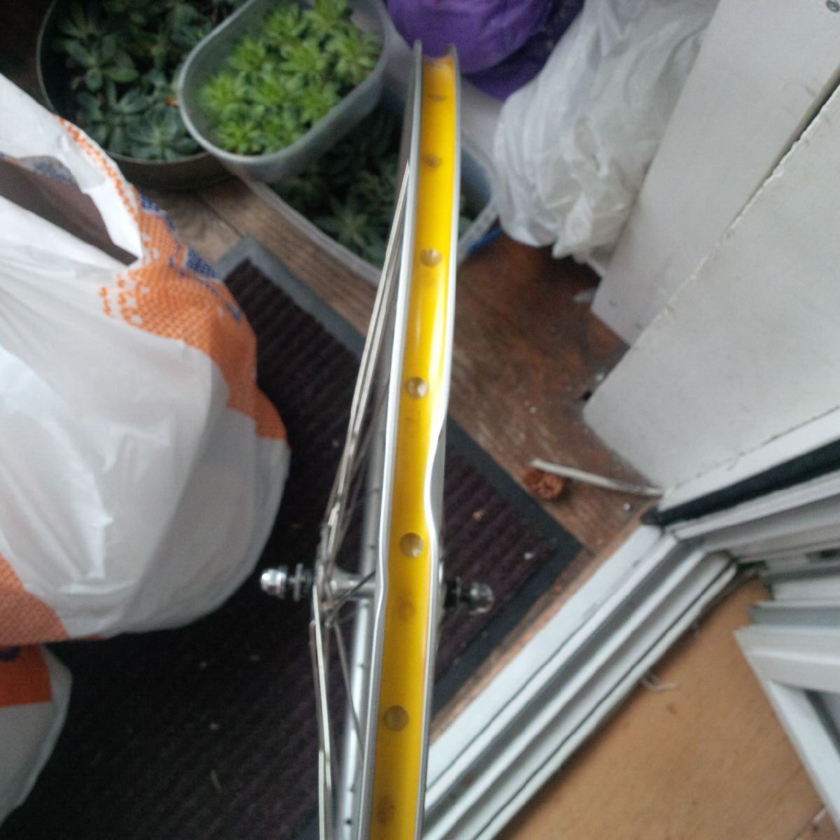

СообщениеДобавлено: 09.02.2015 13:44
Сообщения: 828
Город: Харков
Зарегистрирован:01.05.2012
Принимаю советы:
IMG_20150208_135806.jpg [ 145.33 КБ | Просмотров: 1813 ]
IMG_20150208_135815.jpg [ 174.74 КБ | Просмотров: 1813 ]

СообщениеДобавлено: 09.02.2015 14:03
Сообщения: 6025
Зарегистрирован:23.05.2013
exloco
Если трещин/невыправляемых восьмёрок нет, то отогни обратно пассатижами, через картон, чтобы не поцарапать. :smile: Если не выйдет, то можно киянкой, или молотком, через дощечку.
 Заголовок сообщения: Re: Мелкие технические вопросы (с)
СообщениеДобавлено: 09.02.2015 14:35
Сообщения: 828
Город: Харков
Обод Velocity Aero оказался толковым, восьмерки нет вообще (ну может минимальная) трещин тоже.. Киянкой через дощечку буду пробовать - единственный вариант, который пришел в голову.. пассатижами силы в ручонках не хватит. обод крепкий )

а еще лучше делать это на горячую. подразогреть феном. и материал податливее будет и меньше риска получить трещину при рихтовке. можно по аналогии с рихтовкой автомобильных легкосплавов поступить же.

linuxoid
совет не принят по причине непрактичности )
oleksij m
о, уже ближе )
к сожалению нет тисков. была идея зажать в тисках обод и бруском по ширине обода расклинить вмятины изнутри с последующей более аккуратной рихтовкой
в любом случае лежит новый опен про на случай неудачи, но хотелось бы не заморачиваться с переспицовкой

греть и выстукивать. долго, нудно и упорно.

exloco
В попытке "расклинить" можешь отогнуть другую стенку наружу.
