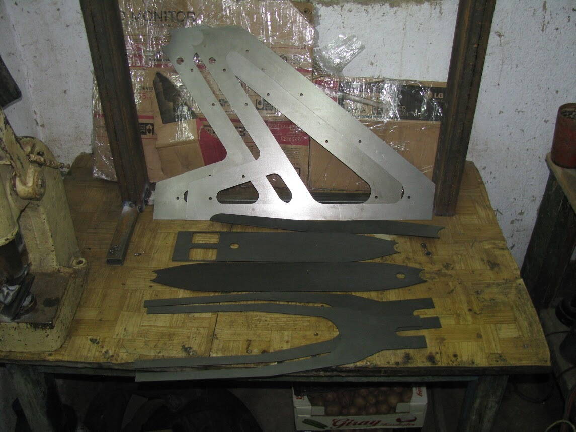

В итоге после длительных изучений была начерчена точная модель рамы.
Заказана раскройка деталей рамы на ЧПУ станке лазерной резки:
1awtfkx.jpeg [ 172 КБ | Просмотров: 16702 ]

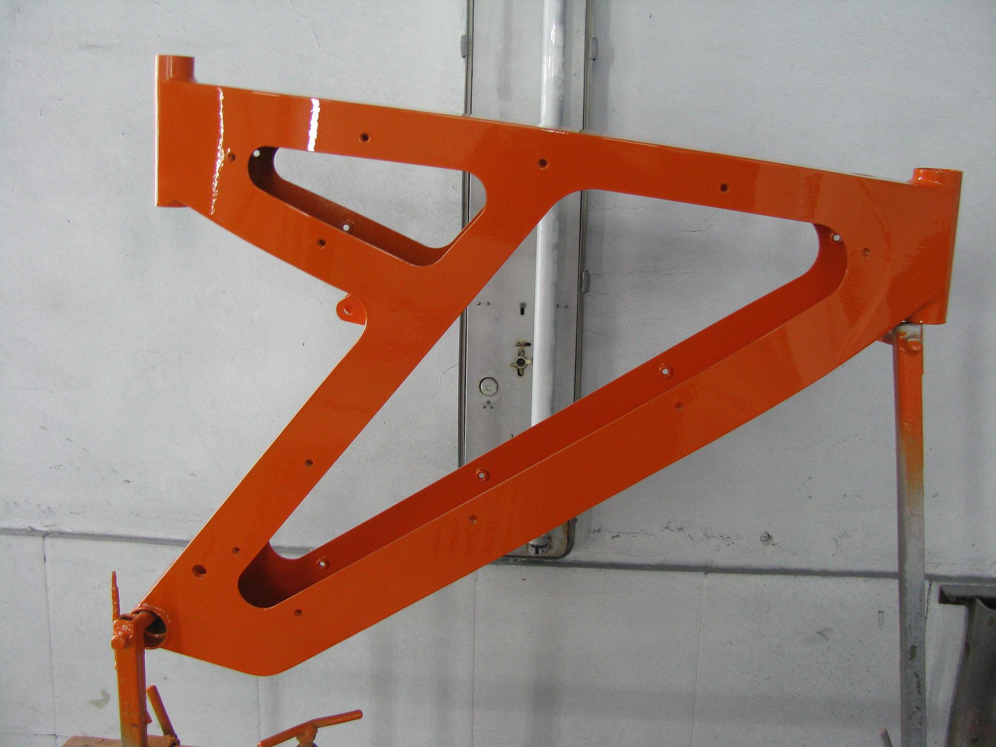

Покрасили:
199cuw4.jpeg [ 365.99 КБ | Просмотров: 16702 ]
15xy68f.jpeg [ 214.25 КБ | Просмотров: 16702 ]
10bwkzz.jpeg [ 293.22 КБ | Просмотров: 16702 ]
1mscmyq.jpeg [ 586.58 КБ | Просмотров: 16702 ]
1hxql6s.jpeg [ 456.01 КБ | Просмотров: 16702 ]

Электровел-не мое, но исполненно прекрасно! Как с жесткостью и ходовыми качествами конструкции? Покажите более детально, как исполненно крепление подвески.

Жесткость зависит от вилки, а также хорошего заднего амортизатора.
На данную раму рекомендуется ставить вилку с ходом более 180мм. Отлично подойдут двухкоронки.
Красный амортизатор, что на фото, обычный масляный скутерный. Правда пришлось его немного допиливать :)
Тем не менее, успешно прошли тесты в карьере, все целое и невредимое (добавил видео в первый пост).

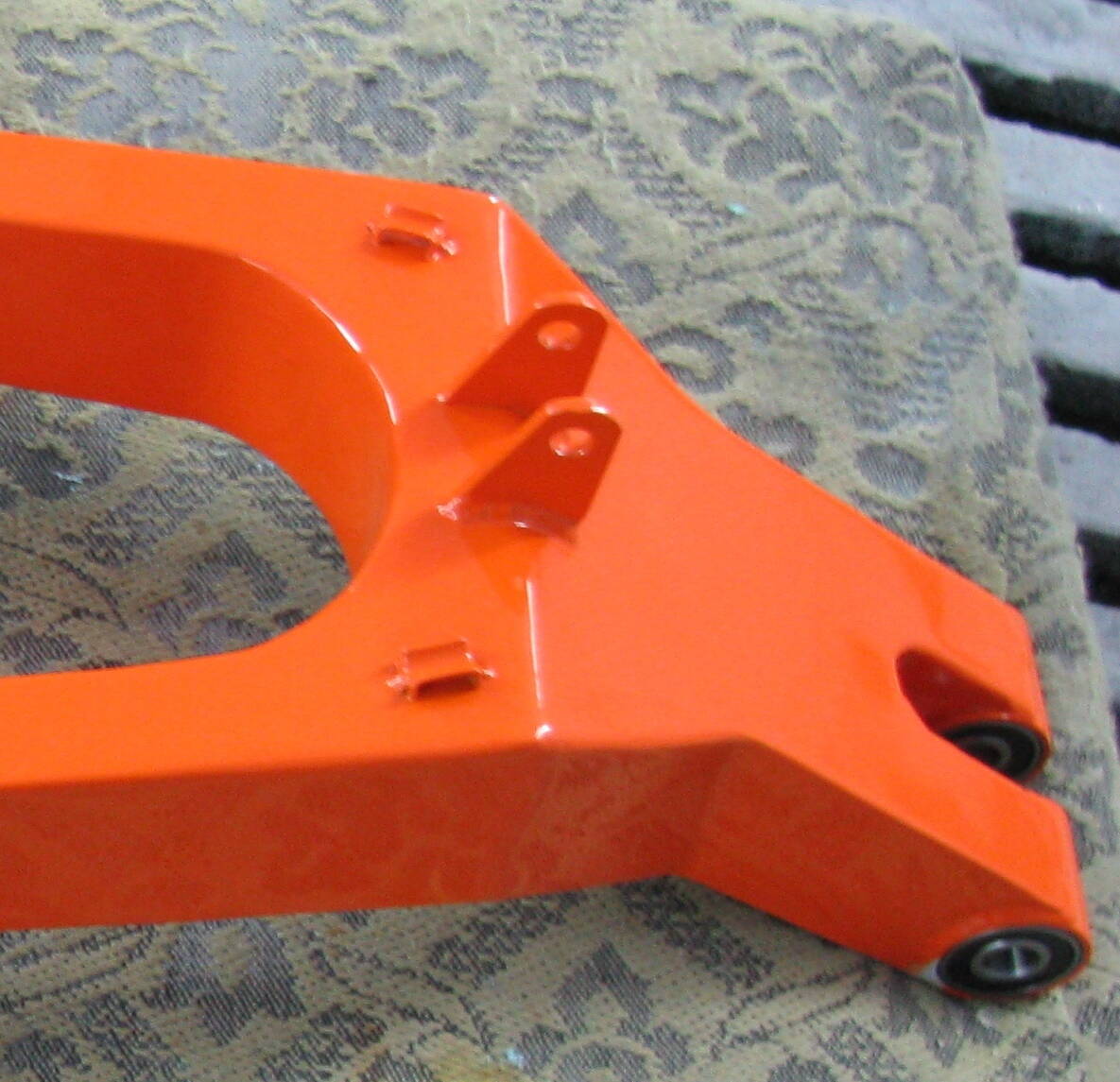

Уши на раме:
IMG_4691.JPG [ 210.79 КБ | Просмотров: 16585 ]
Уши на маятнике:
IMG_4673 - копия.JPG [ 585.42 КБ | Просмотров: 16585 ]

8 кг на раму - многовато. В итоге получается скорее скутер, чем велосипед. А огромная неподрессоренная масса сзади не позволяет сделать нормальную работу подвески. Аппараты на таких рамахначинаются с 40 кг. Короче, как для электроскутера - в самый раз. Для велосипеда можно было бы сделать вполовину легче, как минимум. Но не из стали.
Расчёт прочности для такой рамы не нужен, тем более, что она полностью скопирована с оригинала. Хотя марку стали, наверное, взяли попроще (у оригинала AISI 4130, а это предел текучести 435 МПа, примерный аналог - 20ХМ). Если б делать облегчённый вариант - тогда да.

linnard писал(а):
Уши на раме:
Уши на маятнике:
Чисто зрительно - как минимум просится в два раза тольще железо для ушей взять, эти долго не проживут.
На маятнике вообще конструктивно не правильно сделано, в сторону согнёт при боковой нагрузке и ОЙ сказать не успеешь.
Опять же использовать контакт ушей с резьбовой частью оси... как-то неправильно, резьбу затрёт очень быстро.
