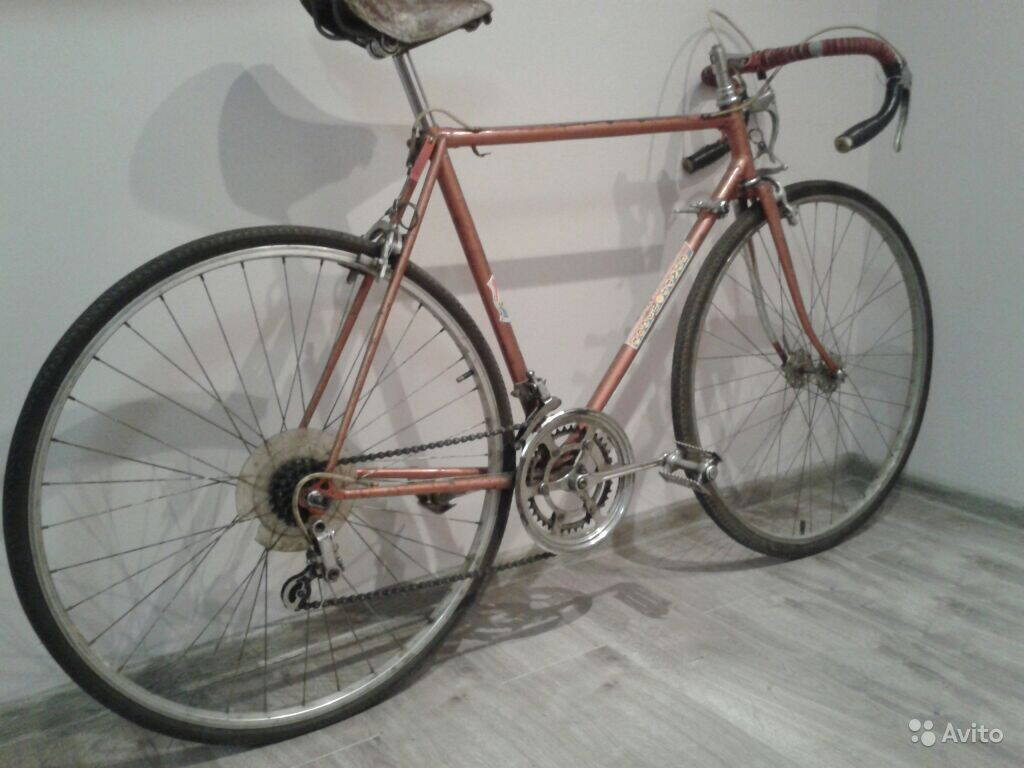

Вот, нашел фото своего Стартона перед покупкой )

На руле, кстати, надеты белые "грипсы" от Украины или от чего-то еще советского.
Это колхоз или такие рули были в природе?

СообщениеДобавлено: 03.02.2015 11:41
Это тюнинг владельца
