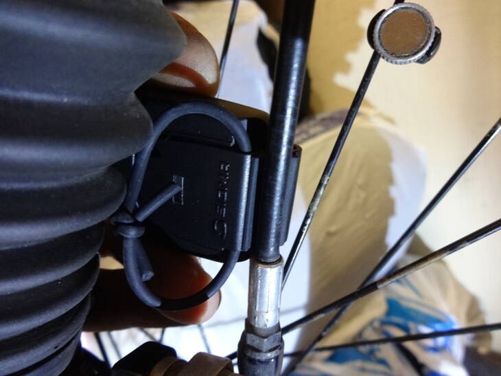

Нужно установить датчик беспроводного компа на Lefty. Подскажите готовые решения, кто сталкивался с этим вопросом. Пробовал установить на заднее колесо - оттуда сигнал не достает до руля. Cannondale предлагает адаптер, но только под цилиндрические датчики.

Датчик закрепить верхним болтом калипера через самопальный переходник / выточить адаптер калипера 1:1 с "выносом" под установку датчика.

1eonid, фотки с решением добавил.
Papara2zi, спасибо за совет, выбрал более простой вариант. Датчик закрепил на гидролинии, резиновое колечко внатяг обмотал вокруг нее несколько раз по принципу схватывающего узла. Держится отлично, первое колечко порвал, на фотках оно связано узелком, после тестовой установки заменил на целое.

у меня, да и у всех кого знаю с лефти так же само- на гидролинии.

Спасибо за фотки, теперь буду знать как решать эту проблему, если доведётся столкнуться.

тока на верхних фото вместо резинового кольца намного удобней крепить пластиковой стяжкой http://www.homut.by/ru/products/cable_ties/24/

Там нет отверстий для продевания стяжки, только зацепы под резинку.
