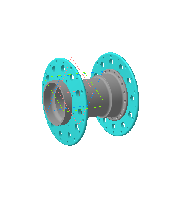

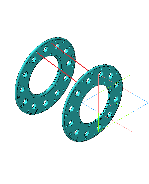

Да, так вот, было свободное время, в которое лень гайки крутить - так хоть порисовал :D
Значит, излагаю идеи с прошлого лета - как я себе это видел (понятно, возможны вариации в зависимости от возможностей страдающего хуйнёй кроковода энтузиаста-самодельщика :D ).
Из толстого, миллиметров 5-6, листа дюраля, например Д16, заказываем токарю конические заготовки фланца.
Внутренний диаметр такой, чтобы фланец рукой плотно садился на втулку. Там же с внутренней стороны фаска, чтобы галтель родного фланца втулки нормально прилегала к нашему фланцу.
Угол конуса я принял 5° , при желании его можно уточнить на колесе. Толщину фланца - как на стартоне - 3 мм .
Высоту тоже, как на стартоне, но это надо с дизайном согласовывать.
Фланец1.png [ 10.8 КБ | Просмотров: 2763 ]
Потом размечаем и сверлим. Сверлить, конечно, хорошо на сверлильном станке - но и дрелью получится не хуже, при известной аккуратности и соблюдении технологии - сначала разметка, потом керним, потом сверлом малого диаметра (большие отверстия), потом - номинального.
Фланец.png [ 24.42 КБ | Просмотров: 2770 ]
Разметка 9 отверстий для заклёпок (если нефиг делать, можно и 18 забабахать) производится по месту, надев конуса на втулку.
Разметку отверстий для спиц и декоративно-облегчающих дырок лучше всего сделать по способу Жени, но можно и дедовскими методами - с циркулями-транспортирами.
Здесь наступают важные моменты :D :
На получившейся после сборки втулке, отверстия под спицы на фланцах должны быть смещены на половину шага между ними! Иначе будет, как минимум, страшный гемор при подборе спиц. Лень думать, одинаковое ли расположение внутренних и наружных отверстий при этом должно быть на наших фланцах :cool:
Дырки.png [ 49.26 КБ | Просмотров: 2770 ]
Фаски на отверстиях для спиц по-хорошему нужно согласовывать с ободом (левый-правый по смещению спицевых отверстий от середины) и будущим рисунком спиц. Эта фаска нужна не для утопления головки спицы в неё, а для плавного, без перегиба и не на весу, выхода изогнутой части. Головку как ораз можно не утапливать - я наоборот, шайбочки подкладываю. Хотя на многих заводских втулках с этим не парятся. По две небольших фаски снимают с обеих сторон.
Для клёпки видится какая-то такая приспособа:
Приспособа.png [ 6.29 КБ | Просмотров: 2770 ]
Сварить её можно из куска трубы 57х5 и толстой стальной пластины:
ОчЬко.png [ 6.54 КБ | Просмотров: 2770 ]
2.png [ 9.46 КБ | Просмотров: 2770 ]
Потом болгаркой разрезать пополам. Сразу две приспособы получится - можно с другом поделиться или запасная будет :D
Вместо пластины (без фрезерного станка такую хрен сделаешь :D , хотя можно подходящую фигню в металлоломе найти) к полутрубе можно приварить куски каких-то других массивных железяк. Смысл в том, что эту приспособу нужно надёжно уложить и опереть, например, на раздвинутые большие тиски, или что-то подобное. И чем приспособа массивнее, тем лучше получется клепать.
Да, нужно высверлить небольшие лунки под головки соседних заклёпок, а на месте клепаемой лунки не нужно!
Ну и клепаем, вставляя заклёпки изнутри, и опирая головками на приспособу:
Монтаж.png [ 20.84 КБ | Просмотров: 2770 ]
В разрезе:
Монтажразр.png [ 10.5 КБ | Просмотров: 2770 ]
Для клёпки нужна какая-то такая оправка:
Оправка.png [ 5.93 КБ | Просмотров: 2770 ]
Они есть готовые на барахолках (у меня есть :-P ), но можно и заказать хоть из арматурины. Если её ещё и закалить - не на одну такую работу хватит.
Сами заклёпки хотелось добыть дюралевые, как наиболее подходящие. Ведь из АМг они дохленькие, а стальные просто так не расклепать - да и куда стальными крепить дюралевый фланец :D .
Но дюраль требует некоторого гемора в технологии:
Заклёпки нужно перед работой смазать хозяйственным мылом и прокалить до почернения мыла. Тогда он станет пластичным - после остывания можно работать. Но пластичность продержится несколько часов, так что клепать нужно сразу после остывания. На следующий день он сам вновь приобретёт прежнюю прочность и твёрдость.
Чё-то подумал, наверное всё-таки АМг их клепают и не заморачиваются. Не исключено, что их вполне хватит, главное, чтбы фланец на втулку плотно надевался, и заклёпки "держали" только от прокрута. Впрочем, при дюралевых это тоже нелишнее.
Сборка.png [ 44.11 КБ | Просмотров: 2770 ]
