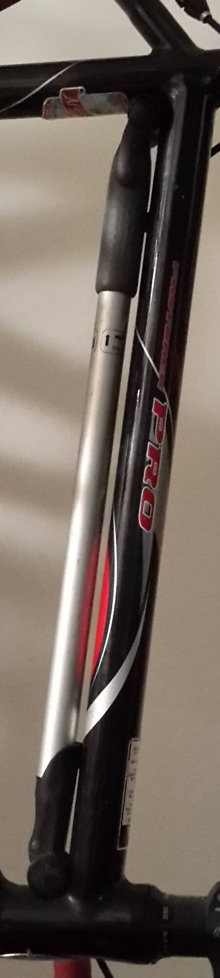

Валентин Бушнев
Несколько поздно, но вот он
http://www.aplus-beto.com.tw/ProductDetail.aspx?n=176
Далеко не самый лучший, но рабочий.
Вот тут - http://www.ebay.com/sch/Pumps-/22691/i. ... rand=Silca - весьма приличные, но дорогие.
Вот так он выглядит в раме
насос.jpg [ 483.76 КБ | Просмотров: 5184 ]

Коротышки, особенно толстенькие - не советую. Чаще всего это иллюзия насоса, а не реальная возможность быстро и легко накачать колесо с 0. Наличие манометра при маломальском опыте тоже избыточно, в конце концов несложно запомнить количество качков для вашего насоса и соответствующего размера трубки или покрышки.
И совсем голый бюджет, не рекомендую, но если надо набить много, а денег - совсем нет -
Берем самый дешевый и самый тонкий и длинный ручной насос со шлангом, делаем для него упор в землю с петелькой для ноги, из пластиковой трубы для монтажа электропроводки, или любой подошедшей по диаметру, с обрезкой "рыбий рот" на оба конца, и с пружинкой - хоть от сломанного зонта. Фиксация - в раму, как у моего, цена, по нашим ценам, доллара 4, веса - никакого почти, набить 10 атмосфер реально качков за 200, качать, упирая в землю - легко. Ресурс - ну, сезон, обычно держится..., если не считать шланга, те быстро уходят.

Будте аккуратнее с насосами такого типа:
1. они идут в нескольких длинах - под ростовку рамы. при неправильной длине - просто пружина не подожмет насос, он не встанет враспор и вывалится.
2. старые насосы рассчитаны под малый диаметр труб (выемки на концах насоса имеют определенный радиус). Я пытался вставить несколько таких в свою стальную раму-новодел с трубами бОльшего диаметра - вываливается. Не говоря уже про алюминиевые и карбоновые рамы....
3. На старых насосах нет запирающего флажка, который обеспечивает обжатие ниппеля резиновой втулкой. Нашим далёким предкам-велосипедистам приходилось придавливать насос к колесу одной рукой, держать колесо ею же, плюс накачивать...
Поищите - может сейчас выпускают насосы подобного плана, но пособвременнее.
Для своих велосипедов я купил и пользуюсь вот таким насосом:
BBB OvalIntegrate
Он выпускается в трёх длинах, и самая длинная практически по длине верхней трубы моей шоссейной рамы (52 см)
Приятные плюшки:
Т-образная рукоять
Большая воздушная камера
флажок, запирающий ниппель
можно притвориться, что это винтажный нарамный насос (правда, липучки-велкро выдают с головой :smile: )
Поддерживаю.
Нужно проэкспериментировать и запомнить всего две цифры: кол-во качков на одну отмосферу, и кол-во качков с нуля до 8 атмосфер.
Вот и всё

viking_sys
Да, это хороший насос. Кроме профиля, остальные плюшки аналогичны моему. Мой на снимке в карбоалюминиевой раме 2006 года.
