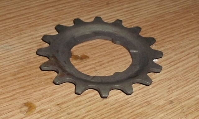

Степан Волков писал(а):
Саму меншу, що мені довелось наблюдати вживу, ведучу зірку бачив тільки 19т (там посадочне місце 35мм, в совкових - 36мм), то певно треба буде підшуковувати до травня 50т і більше ведучої ...
По калькулятору 3-ку видасть АЖ 57т! - кумедно таке поставити буде )))
В мене вроді є, якщо Кості не віддав (не пригадую розмова була) F&S 16T.
Якщо, шо купив на "Торпедо" в заїжджих бариг.
 Заголовок сообщения: Re: Весенний аист
СообщениеДобавлено: 24.02.2015 02:31
...якщо Кості не віддав...
Эта? :roll:
DSCI0329.JPG [ 167.09 КБ | Просмотров: 1625 ]
:-P
(если на Торпедо кончились - могу подогнать, вроде без неё обхожусь)
СообщениеДобавлено: 24.02.2015 02:39
Эта? :roll:
:-P
:lol: вроді ))) Ну ви самі, вже без мене рішайте кому там нужнєє. Я до того,що в природі вони є :yes:
Та і якщо, шо "савєтські" підпилюються під планетарку без проблем :yes: Нє ну з потугами, але підпилюються :yes:
