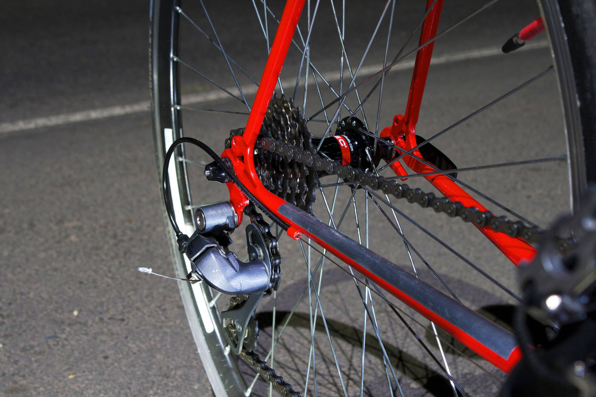

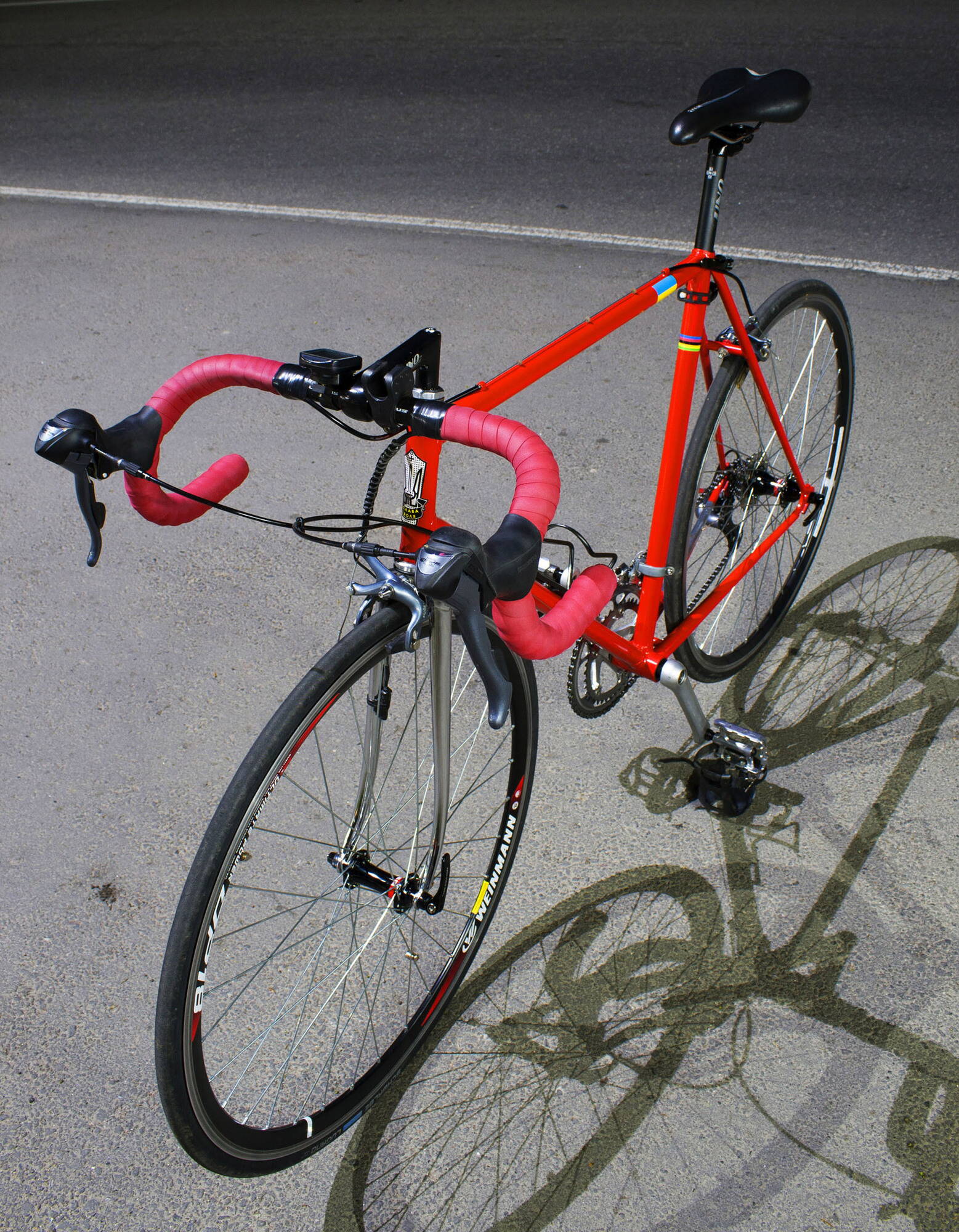

Я тоже сейчас в процессе сборки и комплектующие похожие. Смотрел фотки и увидел детали назначение которых для меня не понятно :oops: На выходе из дуалов, перед рубашками, обвел на Ваших фотках под спойлером. Подскажите как они называются и для чего служат?

s.e.a., привет! Они называются эджастеры, нужны для регулировки натяжения тросика. Я их поставил на перекидки, что бы можно было точно отстроить и в процессе эксплуатации подтягивать тросик.

Несколько нефкусных замечаний по СЗ, которые надо сказть.
1. Кермо. свернут сильно вниз.
2. Седло. Если это не диван, то фотель точно. Не шоссе.
3. Вилка смотрится подозрительно, словно битая фронтальным столкновением.
4. Гальма Exage - бедновато для такого шикарного велосипеда. Тут уж напрашиваются тормоза с эксцентриком, а то как-то не комильфо - STI, а тормоза - дешевки.

На счет тормозов и сидухи - дайте денег) Тормоза с удовольствием поставил бы тоже Claris)
На счет вилки - я хз, честно, смотрел ее вчера дома и так и сяк, не вижу, что бы она была гнутая. мб фото под таким ракурсом.
а с рулем я все не отрегулирую)
