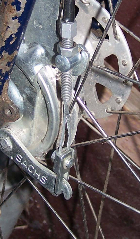

:pardon: також не полінувався зробив фотосесію, така ж система і на втулці Sachs.
123.jpg [ 302.88 КБ | Просмотров: 2396 ]
1234.jpg [ 233.97 КБ | Просмотров: 2396 ]

Бегущая Черепаха все показал. У меня патроны той-же системы (с) с маленьким отличием, только скобу для кронштейна пока не приварил. Снимается реально на двух гайках и сбрасыванием тросика.

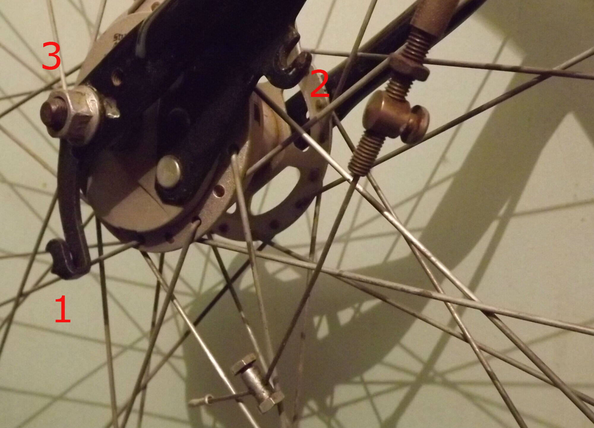

Ладно, тросик сняли с лапки, колесо вытащили и ... оно болтается на рубашке троса . Всё-равно упор надо отсоединять. Ну напряжно жеж привязанное колесо лечить.
Зачем болтается :shock: там же прорезь есть. По всей видимости натяжитель только вставляется в кронштейн. Ну или должен вставляться, если никто там резьбу не затулил. Вся система ослабляется снятием с рычажка и потом через прорезь вынимается.
Подвареный держатель на вилке-очень распространенное решение на европейцах. И себе так сделаю, как только до сварщика доберусь.
Изображение 006.jpg [ 111.13 КБ | Просмотров: 2388 ]

Ну, у тебя совсем продвинутая система, практически quick release, моя гораздо более мамонтовидная , хоть и тоже европейского производства.
