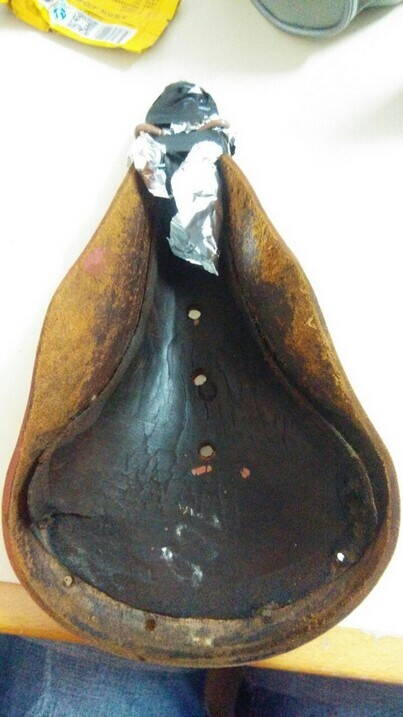

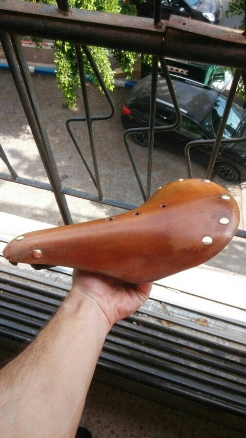

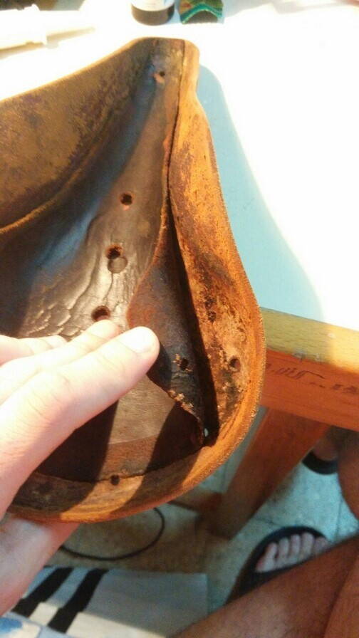

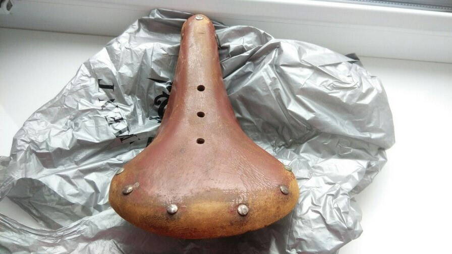

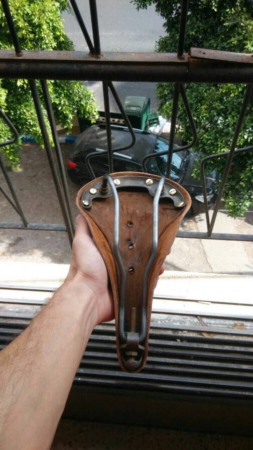

Хочу поведать о своей работе.Наконец-то закончил.
Купил на OLX два седла за 10$.Одно оказалось убитое,второе живое.Решил восстановить живое. К сожалению весь процесс не фотографировал,забывал.Идеально сделать не получилось ввиду того,что быстрее хотел доделать и из-за того,что опыта нет,делал в первый раз. Главная ошибка была в том,что после того,как начал втирать воск,решил в одном месте чуть подшкурить и из-за этого получилось светлое пятно(на предпоследнем фото видно пятно сбоку сбоку.На первой фотографии готового седла есть поперёк светлая полоса - это свет так упал.). Решил не переделывать. Чуть поезжу,начнется естественное затирание и потом перед воскованием заново всё перешкурю. Пока и так всё нравится.
Делал всё по порядку:
1)Грубой наждачкой снял верхний слой с краской и положил на сутки в воду с желатином.
2)Наждачкой разной зернистости довёл до ровности,убрал все глубокие царапины и трещинки.
3)Подклеил внутреннюю кожу,получил максимально возможный результат.Здесь на форуме посоветовали внутреннюю кожу не отдирать и постараться восстановить,что я и сделал.
4)Натёр воском фирмы KIWI. Вроде норм получилось.Втирал много раз,при этом кожа получилась твёрдая.
5)Отварил в лимонной кислоте все металлические детали. Пока что не могу найти ни гальванику ни порошковую окраску. Как найду - покрашу раму и болты. Пока что поезжу так,дождей нет,ржаветь не должно.
6)С ебей получил болтики.Остался очень доволен качеством и ценой.
Все фотографии что есть под спойлером

по вашому сідлу можна сказати, що робота проведена "душевна", бо якби робилося тяп-ляп, то з ібеїв би не тягнув болтиків :) , але на мій погляд не надійні вони будуть в експлуатації, нагрузки великі на сідло, а "ножки" болтиків... :sad: , колір сідла мені сподобався, а-ля "мед" :yes:

Hensem, я не специалист по сёдлам, но мне Ваша работа очень понравилась. :good: И цвет приятный, чем красили? Удобство седла - вещь очень индивидуальная. На складниках люди по разному катаются. Для меня это велосипед "релакс - класса" , езжу почти в прямой посадке и я бы предпочёл широкое подпружиненное седло. Если Ваша сестра ездит на узком спортивном седле, то ей наверное пойдёт такое как Вы восстановили, тем более, что внешне она от него в восторге. Дайте ей на нём покататься и если будет удобно - подарите, а себе сделайте ещё одно с учётом своего опыта.

Спасибо большое за отзыв.Ничем не красил.Вышкурил седло и сверху воском и этот цвет сам такой получился :roll: Такой изначально и хотел.
