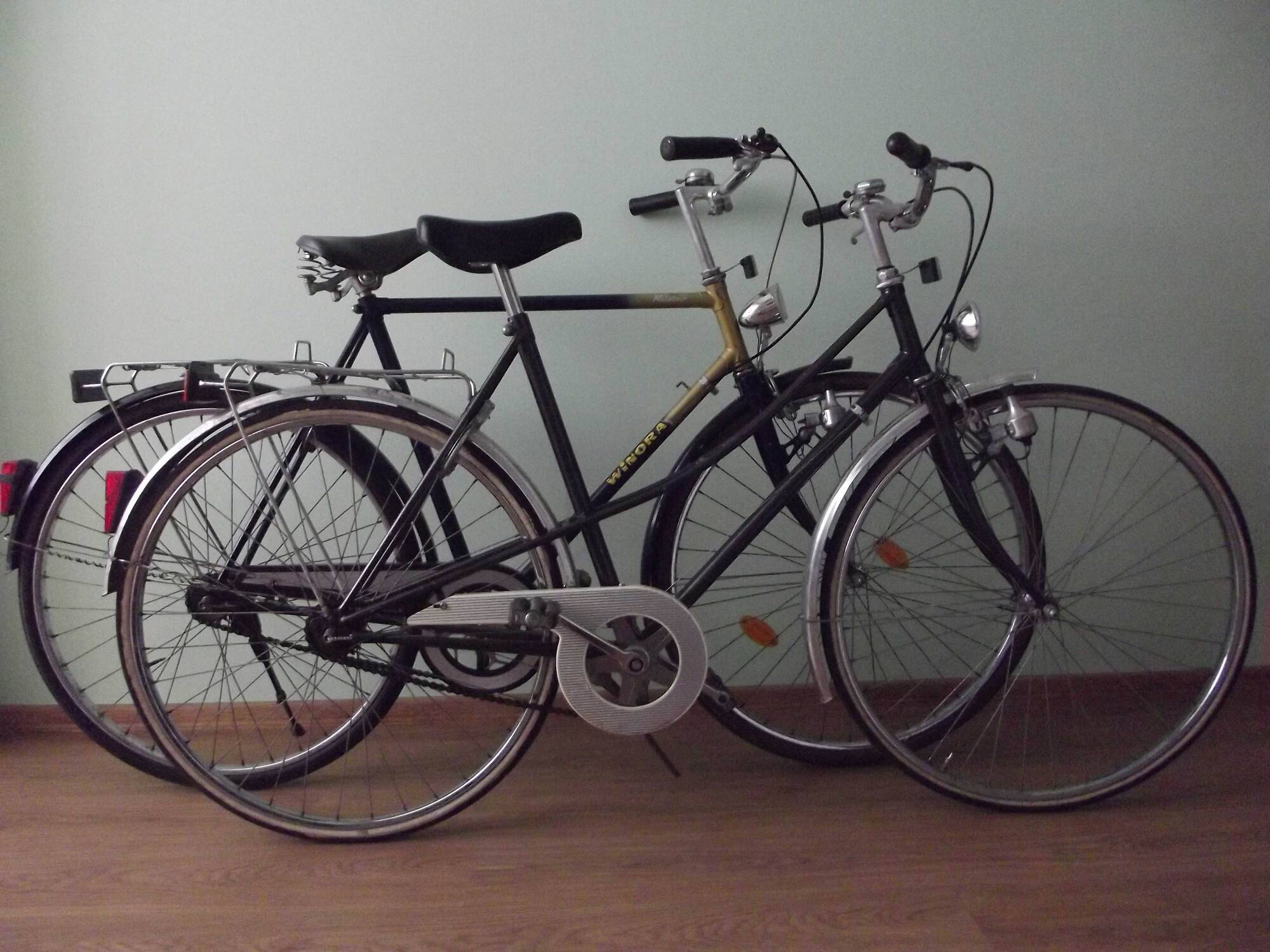

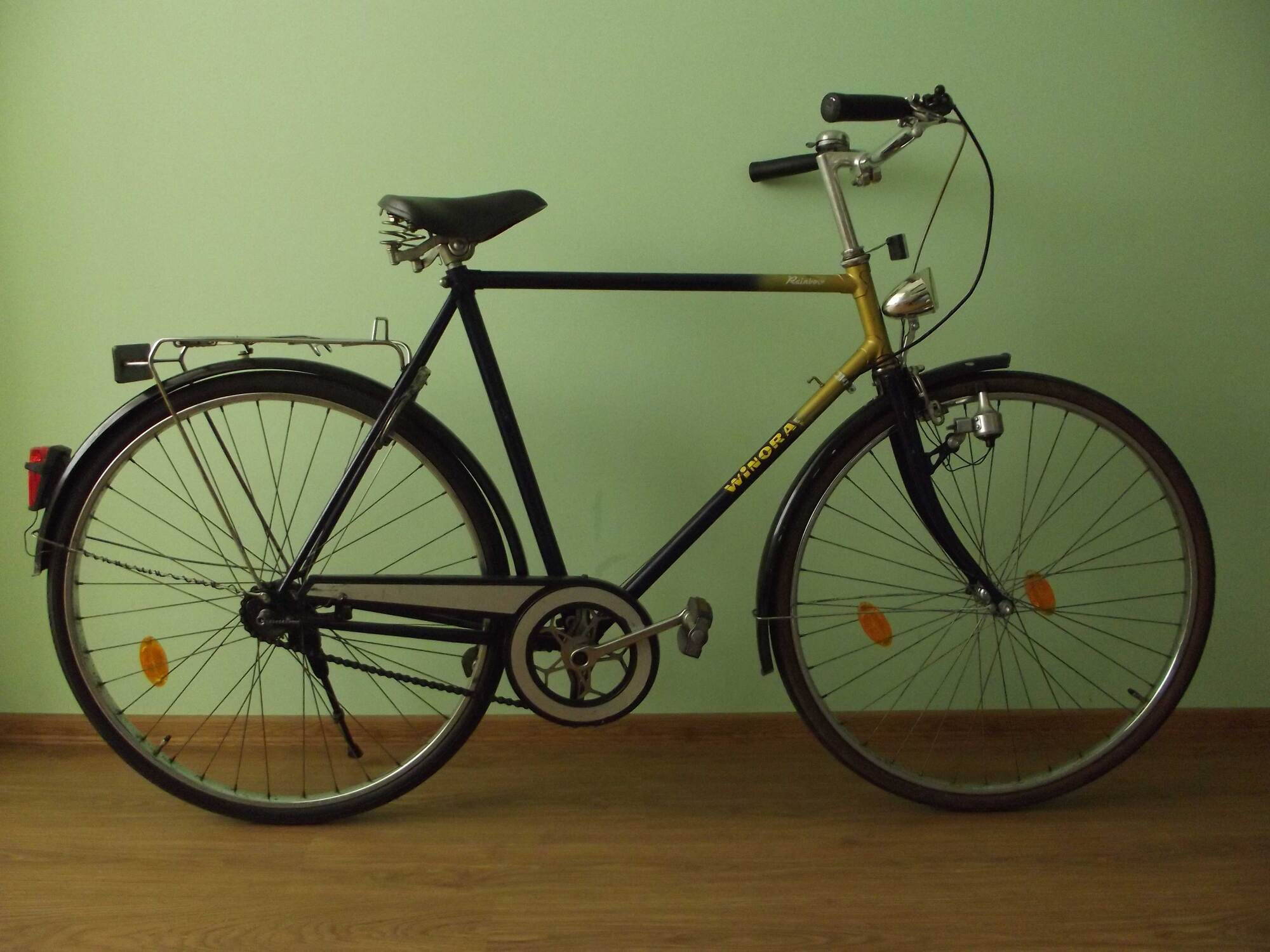

Приехал второй велосипед. Хотел дождаться солнечных дней и сфотографировать на улице, но в Киеве пасмурно, в лучшем случае переменная облачность, поэтому с фото не очень)
Доволен и расстроен одновременно.
Хорошо то что всё работает, катается нормально, рама даже по росту подошла.
1.jpg [ 560.33 КБ | Просмотров: 1387 ]
Рамы идентичны, также как и остальные компоненты.

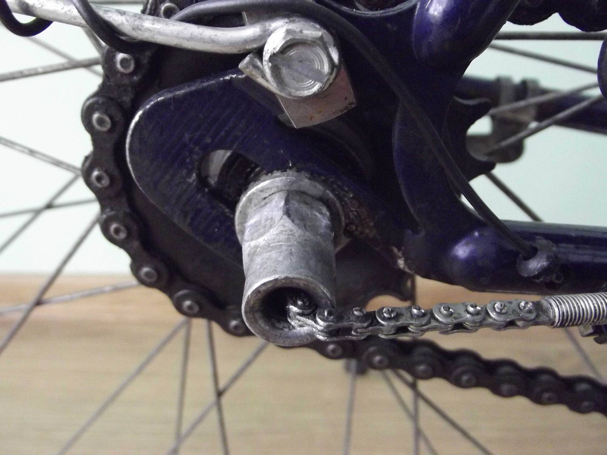

Также есть нюанс с дропами(?). На подобных, в месте крепления втулки всегда содрана краска. Видел красивые варианты где место под гайкой, вдоль всего паза зачищено от краски до блеска. Возможно это как-то реализовать?
Фуууух епопея з вибором, велосипедів закінчена :-)
Розумію про, що Ви але думаю, що не вартує овчинка видєлки... а)Ваші дропи не є супер гарні, щоб їх виділяти б)вони плоскі і щоб виділити, потрібно буде наварювати(напаювати) доп. елементи...
Воно того не вартує! ІМХО
- отож! И так не очень, а ещё и с облезлой краской!!?) Может есть какое-то решение?
Выпилить накладку из нержи и напаять сверху серебром?

Пайка нержавейки на дропы наверняка будет выглядеть не очень..
Выпиливается накладка (как на литых/штампованных дропах СШ), припаивается, галтель подчищается от наплывов, всё красится, на накладке краска аккуратно сошлифовыется. Получаем блестяшку на краске.
Особо толка нет, чисто эстетика и "ради процесса".
