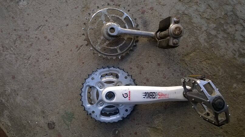

ZenitoSS писал(а):
Капец, как всё сложно. У меня спереди одна кастомная звезда на 36 и рокринг, это все на системе Alivio 411, чейнлайн віставил и всё.
Я думаю я смело могу претендовать на звание владельца самого злого дабла.
Моей передней звезде (36Т) лет больше, чем мне (или около того), сталь мадэ ин ЮССА. охренительный неспадательный эффект )))
То, что на фото, объеденено при помощи болгарки и сварочника-полуавтомата.
MM3OCMXiIvQ.jpg [ 107.99 КБ | Просмотров: 2794 ]
