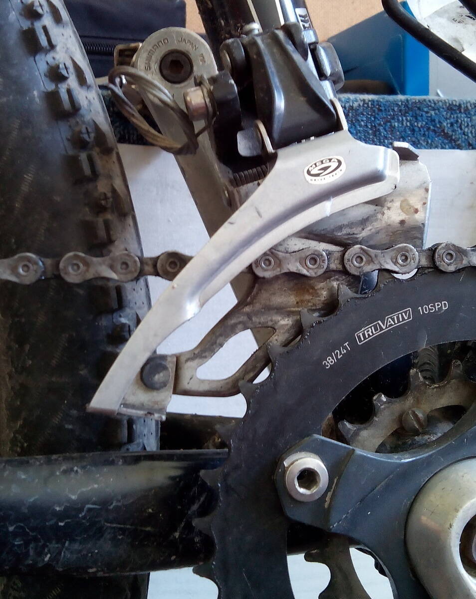

Посоветуйте, какой передний переключатель ставить на дабл 38-22, чтобы рамка за перо не цепляла?
Т.е. нужен с низкой рамкой и нижней тягой.
Сейчас стоит Alivio тройной, не могу его ниже опустить - рамка будет за перо цеплять.

Нижняя тяга или таки нижний хомут? Alivio та что новая под 9 рик?
Под 9 рик честный 2/9 это
Shimano SLX FD-M665 / FC-M667
Но из экономии можно опустить на сколько возможно. Все должно нормально настраиваться
А кстати у меня бу FD-M667 в хорошем состоянии есть. Это верхний хомут универсальная тяга.
Остался со старой рамы. Поторму как на новой директ моунт.

Alivio походу новый с верхним хомутом, модель не указана, рама предусматривает нижнюю тягу, а какой хомут без разницы, вот как оно сейчас выглядит:
2015-06-21 14.08.30s.jpg [ 392.82 КБ | Просмотров: 2856 ]
все работет, касета и цепь на 9, цепь не трет рамку, но иногда слетает во время переключения
твой FD-M667 меня заинтересовал, пиши в приват за сколько отдашь.

Ну еще конечно есть куда опустить. У тебя же не подвес.
Переклюк найду. Сфоткаю и отпишу в личку с ценой.
