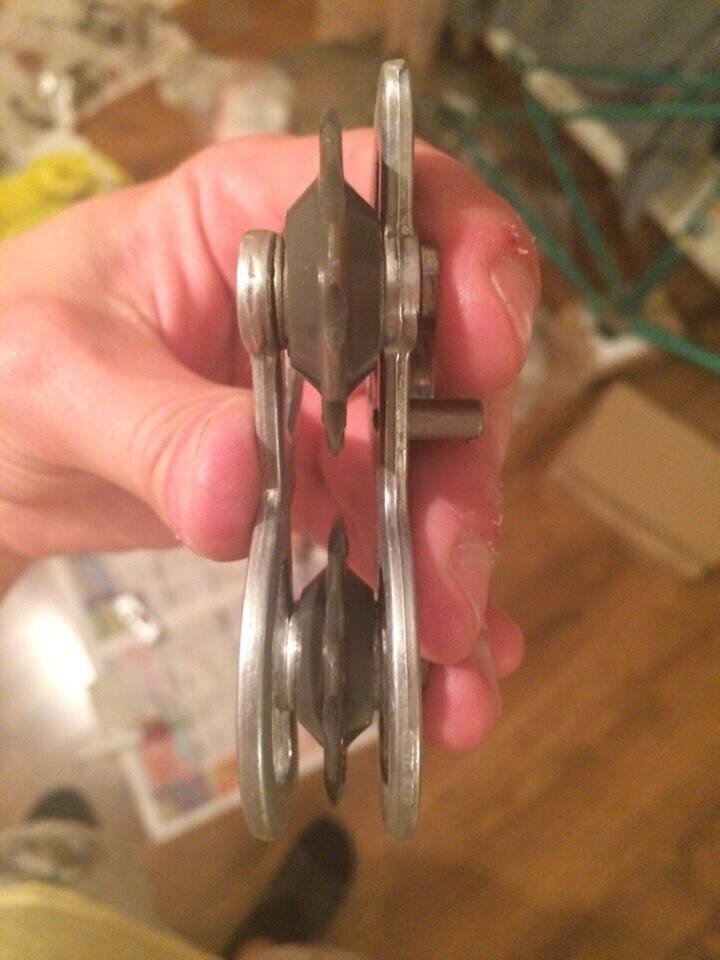

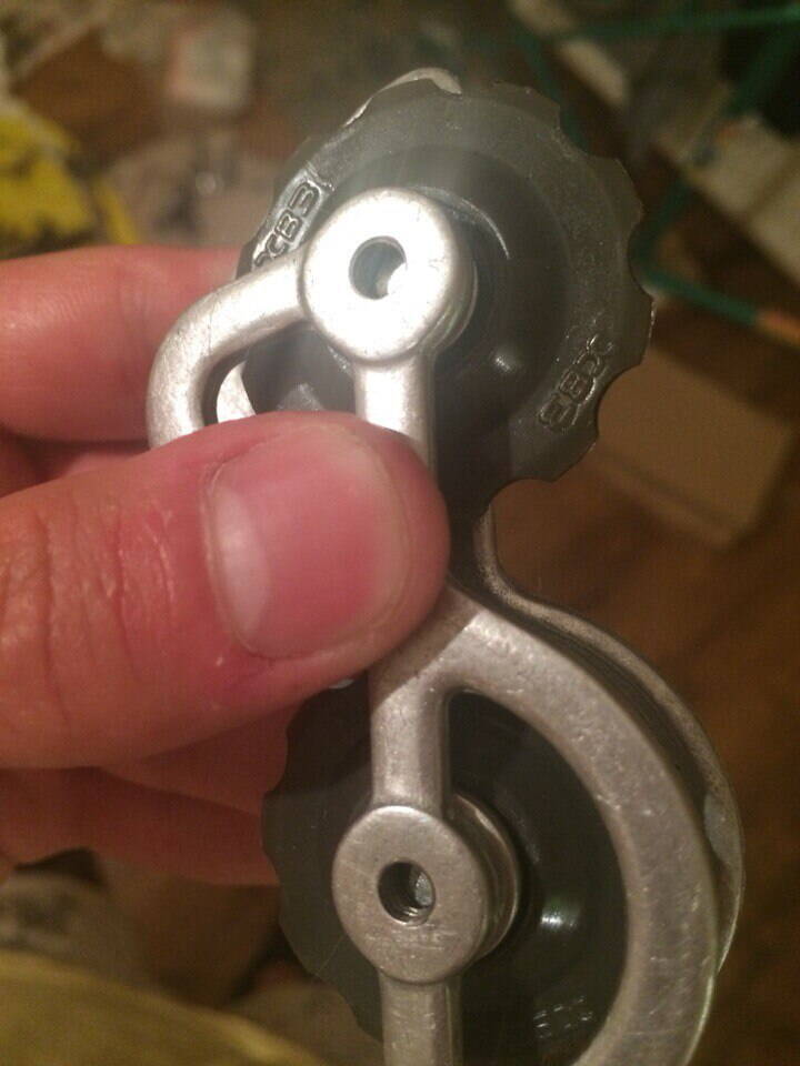

Поменял пару ненужных тормозов на туристовскую заднюю перекидку (а-ля "СЗ"), и трещотку в на вид нетронутом состоянии. Трещотка туго крутится, думаю после отмывания и переборки все будет нормально.
Появилась пара вопросов:
Первый: какую смазку использовать в трещотке, жидкую или тугоплавкую?
Второй: при сборке перекидки наткнулся на проблему, суть ее попробовал изобразить на схематическом рисунке(см. ниже) и фото.
fdfg.jpg [ 29.95 КБ | Просмотров: 2141 ]
AyYQxoDPpvA.jpg [ 114.67 КБ | Просмотров: 2141 ]
z80on4hJBBE.jpg [ 97.23 КБ | Просмотров: 2141 ]
В чем, собственно, прикол? Болты и ролики родные, и по логике все должно становиться как надо.
А, и еще. На других стальных перекидках на рамке с роликами есть много дырок для регулировки натяжения цепи, на этой туристовской алю перекидке отверстие только одно. Почему?

А ролики сидят на трубочках стальных? А проблема изначально такая была?
 Заголовок сообщения: Re: ХВЗ 155-411 "Старт-шоссе ", 85 г.в., №50
СообщениеДобавлено: 24.06.2015 01:24
Сообщения: 1099
Возраст: 31
Зарегистрирован:20.03.2015
HENK75
Да, стальные трубочки и шайбочки. Одна шайбочка была утеряна предыдущим хозяином, но подобрать пару других шайбочек не проблема. Просто не хватает длинны болтов, но почему? Я просто взял сразу и разобрал, не обратил даже внимания. Но мне кажется что оно было затянуто еле-еле, что не есть хорошо.
СообщениеДобавлено: 24.06.2015 07:42
Целиком как выглядит переключатель? Скорее всего изначально болты были под стальные ролики, а сейчас стоят более широкие пластиковые.
СообщениеДобавлено: 24.06.2015 07:45
Сообщения: 1099
Город: Бердянск
Зарегистрирован:07.08.2013
taras_antares ну знач изначально болты и не были родными. Ставь под шестигранник подходящей длины.
СообщениеДобавлено: 24.06.2015 07:48
Правильнее то, что не родные ролики, а болты штатные, можно другие болты поставить с невысокой головкой.
