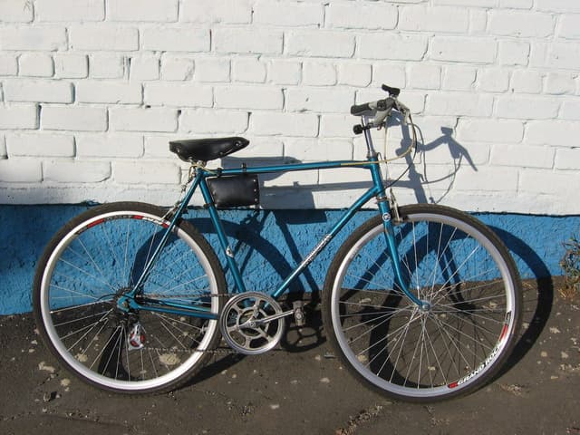

Вот фото. Спасибо за помощь :)

Я бы попробовал выправлять верхнюю трубу при помощи "веревочной петли и палки". А вилка от удара форму не потеряла? на фотографии не видно ничего, но, зачастую, стержень относительно коронки тоже загибается. Сфотографируйте вел сбоку общим планом.

Ниже полное фото. Хотел еще спросить, насколько исправление рамы улучшит ходовые качества велосипеда? Насколько я понимаю, если какую-нибудь железку много раз гнуть в одном месте -- это ее ослабляет в месте перегиба. Не снизится ли прочность рамы?

Вынос на "Туристе" родной ХВХ-кий или менял? По-моемому в стандарте на "Туристе" ставились короткие как на "Стартах" или "Спортах".
Такие длинные выноса как на фото ставились на "Украину".

Тут ключевые слова "много раз гнуть" и имеет большое значение амплитуда изгиба. Но это же ведь не милиметровая проволока, чтобы сломаться или потерять прочность.
А что если раму не ровнять, а ограничиться только приведением колёс в 1 плоскость? Пусть себе бугры остаются. На туристе не те скорости, чтобы те бугорки и неровности влияли на устойчивость. Вот только внешний вид немного того, но что же требовать от минимум 20 летнего велосипеда.

рама в туристе обладает повышенной пластичность, посему однократные выпрямление сильно не повредит, возможно в местах сгиба останутся утолщения.
я в своё время эту проблему решил так:
после чего рама проехала без проблем более 5 тысяч.
а вообще конечно при возможности меняй её хотя бы на стартоновскую

Мне он достался с таким выносом. Я даже не уверен, что руль родной. Были "Туристы" с таким рулем?
Я заменил только колёса (с кассетой) и поставил шимановский задний переключатель.
