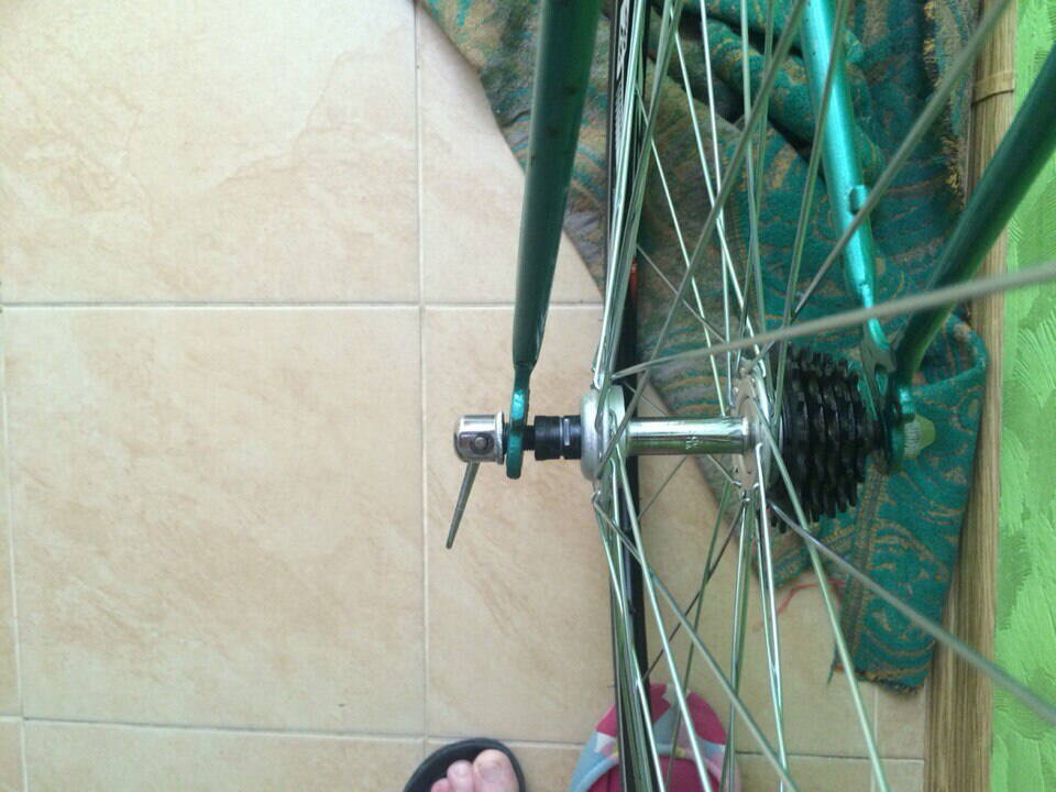

Интересно, состояние задних дропов(на фото) нормальное, или надо ровнять? Мне просто кажется, что они такими и были, а не погнулись от эксплуатации.
 Заголовок сообщения: Re: ХВЗ 155-411 "Старт-шоссе ", 84 г.в., №50
СообщениеДобавлено: 19.07.2015 20:59
Сообщения: 6025
Зарегистрирован:23.05.2013
taras_antares
Дропы кривые с завода и их надо ровнять, чтобы были параллельны.
СообщениеДобавлено: 19.07.2015 21:00
Сообщения: 1099
Возраст: 31
Зарегистрирован:20.03.2015
Понял, значит буду ровнять, спасибо. :)
СообщениеДобавлено: 19.07.2015 21:05
Рівняй. То не експлуатація, то косорукість.
