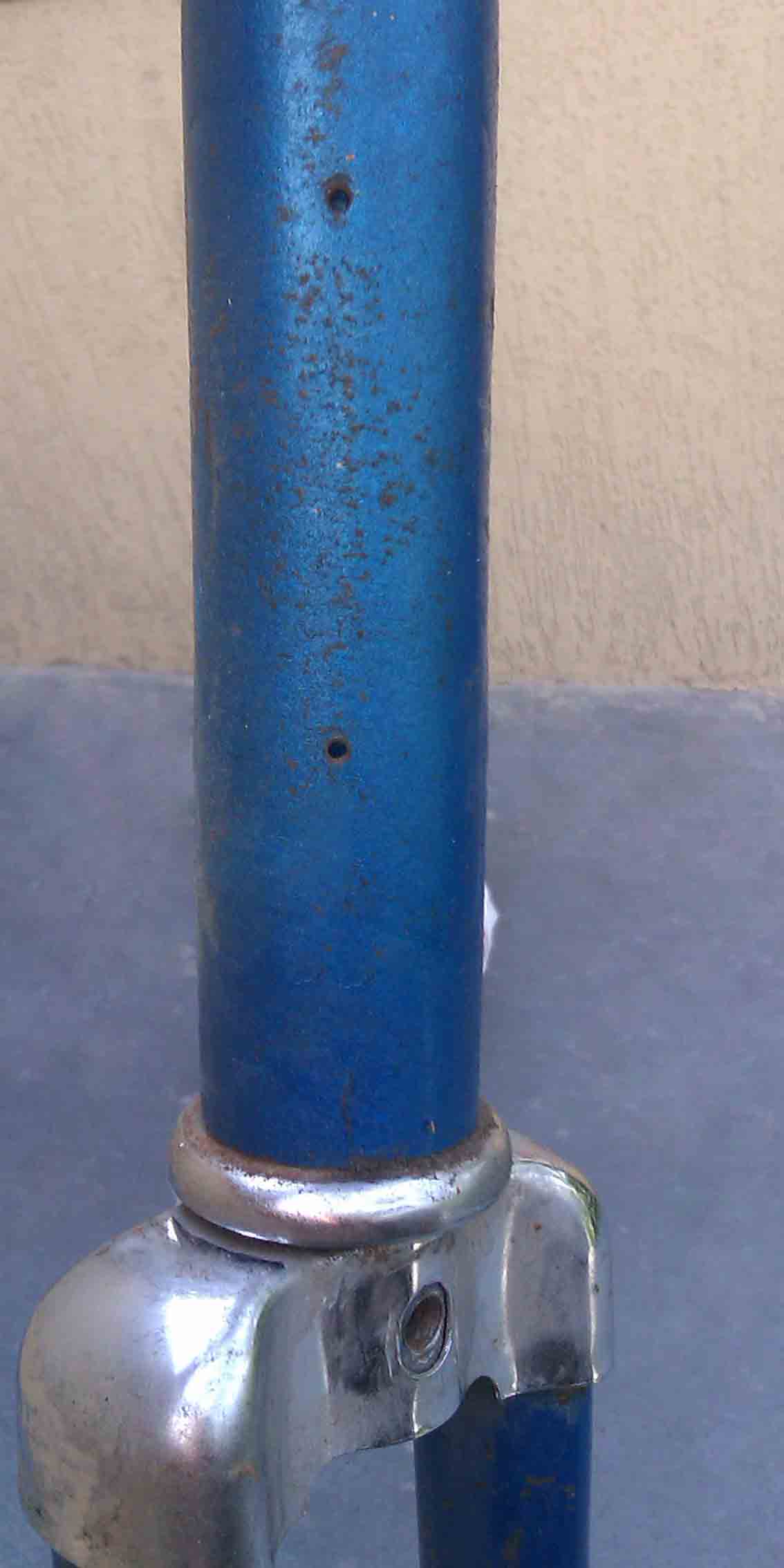

Мой металлолом не 1977, а 1983 года. Не помню, с чего взял, велосипед 1977 года (может продавец так сказал... а я когда увидел, что рама гнилая, потерял к ней интерес и даже не проверил...), но вчера оттер гниль на левом заднем дропе, где теперь можно увидеть цифры что-то вроде "83".
Велосипед точно "ПВЗ", хоть шильдика - нет, но по отверстиям на рулевом стакане - явно видно, что шильдик стоял именно "ПВЗ".
Модель 112-512 с шильдиком "ПВЗ" 1978 и 1979 года встречал. Тут ошибки быть не может, может быть не родной шильдик. :lol:
Прима_Фрейм.jpg [ 96.2 КБ | Просмотров: 5933 ]
Прима_Дропы.jpg [ 885.13 КБ | Просмотров: 5933 ]
Прима_Отверстия под шильдик.jpg [ 67.89 КБ | Просмотров: 5933 ]
Что купил этот велосипед - не жалею, он полностью комплектный, но гнилые трубы возле дропов угнетают. Он и без рамы своих денег стоит. Продать раму можно только в пункт сдачи металлолома, дарить - только врагам, но зато зимой эта рама станет полегоном для испытаний и тренировок, отработки техники - сварки, пайки и матюгалки.
Даже хотел купить для этих целей дешевую раму, которую не жалко, а тут сама подвернулась :D
В перспективе, хочу найти аналогичную раму и весь обвес со своей "Примы" поставлю на нее! :wink:
