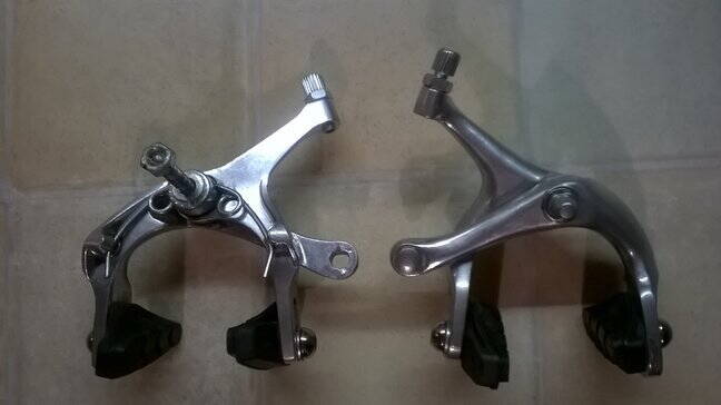

Крабы, какие-то без маркировки, но на вид и ощупь добротные, алюминиевые. Но правда я так примерял, резинки у них зажаты максимально низко, но трутся по резине покрышки. Может опростоволосился я с этими крабами... Правда у меня колесо в самом конце в дропауте зажато, может если с ним ещё поиграться ...

Вот собственно крабы
rsz_crabs.jpg [ 56.69 КБ | Просмотров: 2384 ]

Мдя, теоретическая подготовка у Вас хромает :cool: .
Тормоза неплохие. Правда, зачем на них было тратиться, когда родные не поломаны пополам вдребезги - непонятно. Наивный расчёт на то, что "сделано не у нас - лучше тормозит"?
Кстати, родным тормозам можно легко добавить приятной жёсткости/чёткости в работе. Кроме того (и это хуже), при выборе тормозов нужно знать понятие "рич" (у рамы и вилки он жёстко задан, у тормозов можно менять в некоторых пределах, подгоняя) и пользоваться этим знанием. Про тормоза: http://krokovod.org/forum/viewtopic.php?id=70
Обычно на стартонах рич 60 мм, у Ваших новых тормозов иаксимальный даже на глаз меньше.
Щель в дропах специально сделана ~перпендикулярной верхним перьям. Как раз для того, чтобы при передвижении оси рич не менялся. Так что не поможет. А спереди что двигать?

Да можно что угодно присобачить. Шоссейное - так чуть ли не всё, до чего сможете дотянуться. Но да, это не ко мне, у меня свои передачи viewtopic.php?f=31&t=251763&p=1455871#p1455887 :D
