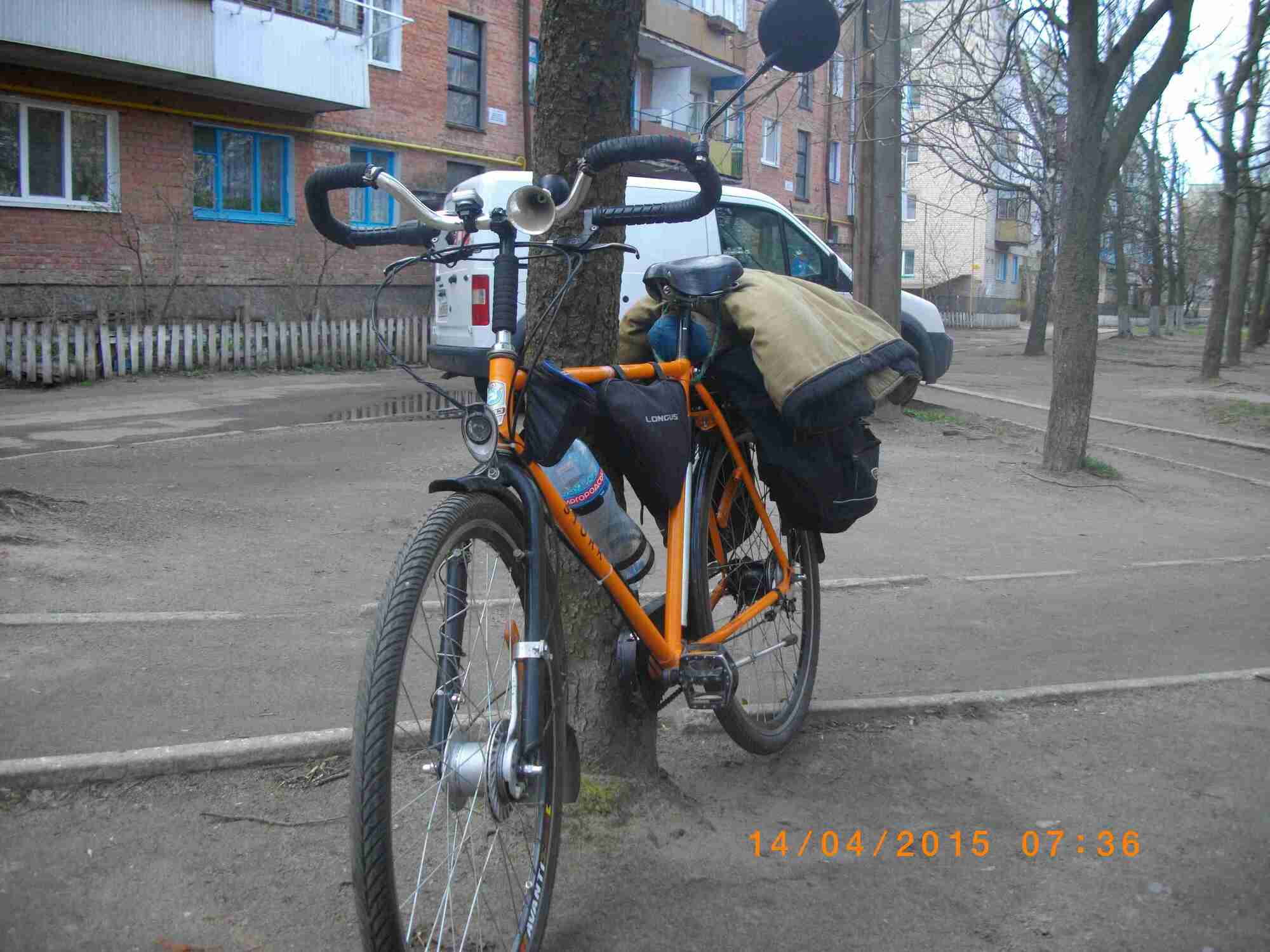

Maxim_Sed
А не проще купить планетарную втулку SRAM S7 или Shimano 7 и заспицевать их на уже имеющийся велосипед? Зачем менять шило на мыло, да ещё и платить за это деньги?
Рама дорожного велосипеда достаточно универсальна, чтобы соорудить на ней нечто, подходящее по требованиям владельца.
Вот туристический на раме ММВЗ:
IMGP1472.jpg [ 412.76 КБ | Просмотров: 1878 ]
Вот дорожник тоже на минской раме для города:
IMGP1404.jpg [ 291.59 КБ | Просмотров: 1878 ]
