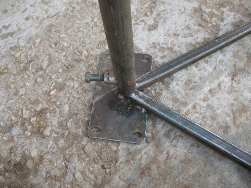

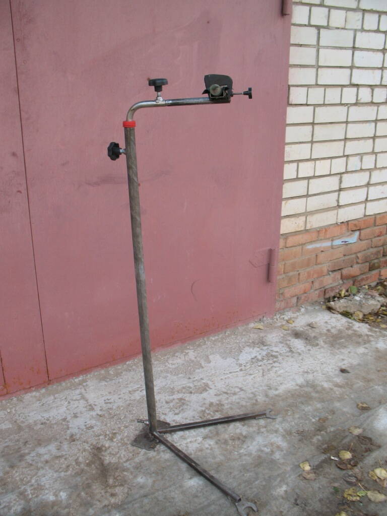

Вообщем пока я неспешно читаю форум и обдумываю концепцию будущего велосипеда, пришла в голову мысль сделать стойку для обслуживания этого самого велосипеда.
Идея появилась после того, как в гараже наткнулся на зажим валявшийся там неизвестно сколько лет:
21620
Сейчас схожу в гараж сфотографирую.Тоже смотрел много разных тем. но всё сделал по своему
Соответственно вот:
-основание квадрат на 20 длина лап 60, советую делать 70. пришлось разрезать тепловозный плоский ключ и делать дополнительные лапы угол 80 градусов примерно
-нижняя труба на 32 длина 120 см.Делайте короче.У меня просто сначала не было второй трубы
-вторая труба на 20, входит с зазором, не критично, учитывая зажим.Длина 1 метр
уголок из трубы нержавейки приварен в стык, через подходящую по размеру шпильку, ко второй трубе
-рабочая часть из квадратной трубы со срезанной болгаркой стороной, ровно в размер толщинырамы моего хардтейла.При работе с тонкой рамой использовал кусок полиэтиленовой трубы разрезанный вдоль
-вел вешается за горизонтальную трубы и прижимается 1-2 струбцинами, верхний шарнир даёт наклон
-барашки покупал в магазине метизов, резьбы -вваренные гайки
-разбирается всё на 4 части.при установке дома. под пластину крепится на пластиковые стяжки кусок резины, на конца квадратных труб полиэтиленовые крышки от банок. что-бы мама не ругалась :D
Конечно, лучше всё делать из квадратной трубы, но я делал из того что было в наличии.
Маленькая инструментальня приблуда, очень удобна(не совсем пока доделана)На конец крепится( при необходимости) лампа-фара с лампочкой на 36 вольт(сосед взял, ему нужнее :D )
В работе показать не смог. У нас ветер ураганный, а в гараже не развернуться, машину надо выгонять. если интересно-то сделаю на днях
