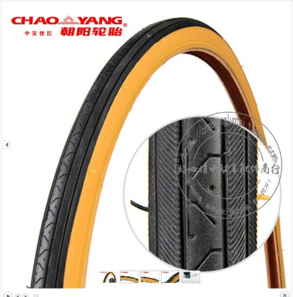

мишлен круто конечно...
Покрышки оригинальные оплатил уже вчера...10,5$ за две штуки.
Да, правильно загуглили))
Screenshot_2015-11-11-16-30-54.jpg [ 184.7 КБ | Просмотров: 3169 ]
Screenshot_2015-11-11-16-31-22.jpg [ 156.42 КБ | Просмотров: 3169 ]

Maxim_Sed писал(а):
jhonny
поделитесь ссылкой плиз, где вы такие покрышки заказывали?
ссылка
