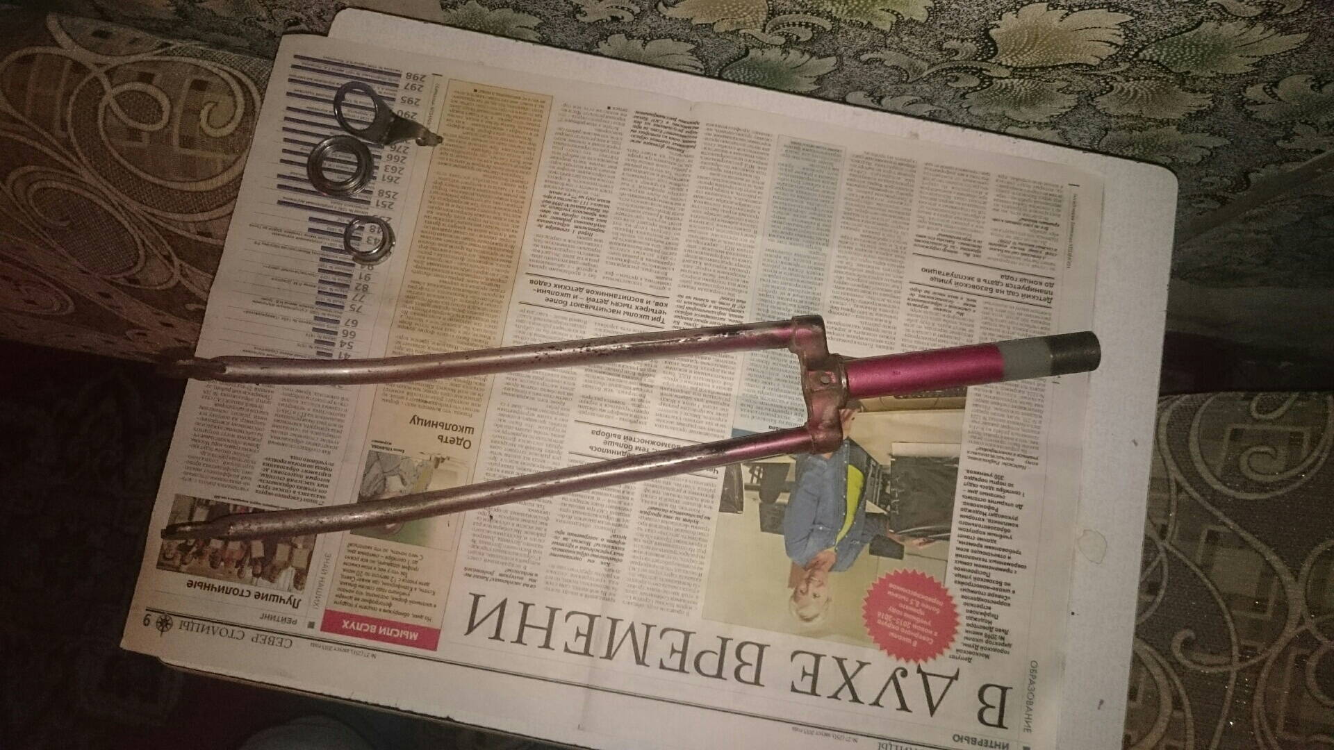

рассказываю как все было...
взял вилку, поехал в Сокольники...это место с совка известно тем, что здесь всегда была велобарахоллка...
зашел в одну известную мастерскую... дал посмотреть мастеру.. ценник за сварку штока был космический, за эти деньги можно новую купить....
не... так не нужно... спрашиваю вариант подешевлле..
мастер говорит ну давай мол купи у нас вилку от хвз, отпилим часть штока и я тебе резьбу накручу... ну давай...
выбрал из трех вилок более менее одну... спилил верхушку, просто приложил к моей, чирканул маркером и отпилил... :shock: почти на глаз...
засунул в тиски обрезанную вилку хвз, подточил сверху надфелем и начал плясать с плашкой вокруг вилки... спустя 10 мин, он резко повернулся ко мне и сказал... Вообщем ничего не получится, металл не нарезается :shock: :D я мол ничего не смогу сделать...
ну что ж... досвидания! в эту мастерскую я больше не приду :smile:
поехал на работу, начал поиск мастеров.. нашел, созвонился, подъехал к нему...
мастер посмотрел на вилку...осмотрели корозию на одном из перьев, проткнул ее в двух местах отвертках и посоветовал не ремонтировать эту вилку... т.к. даже если поставить запллатку, она долго не протянет и просто напросто перо треснет, вообщем небезопасно.. вообщем то я согласился...Жаль, что с родной не получиться...
Было решено искать "новую" вилку, ее обрезать и нарезать резьбу.. короче тот же путь, что и в известной мастерской в сокольниках, только с этой работой пообещал справиться... Мастер оказался общительным, даже предложил взять его вилку со старого отцовского велосипеда.... отец говорит, в советское время в какую то сборную входил и мол заморачивался по велику... И рассказывал мне ну как то не придавая ценности старенькому велу...
Конечно же я сразу же предложил не разбирать ради вилки лисапед... а отдать мне целиком :D так что есть вероятность, что заберу у него...
ну а что касается вилки, то нашел от старта...

 Заголовок сообщения: Re: Китайский проект Phoenix
СообщениеДобавлено: 19.11.2015 23:59
Ну так і обростаємо крокодилами :yes:
СообщениеДобавлено: 20.11.2015 00:06
Эк Вас всё-таки затягивает :cool:
Да, если родная вилка отвёрткой протыкается - тады да, нафиг её.
Подозреваю, мастер не смог нарезать буржуйскую резьбу 25,5 мм (дюйм) на штоке диаметром 26. Действительно, начать такую резьбу нереально. Но если он не знал этих соотношений диаметров (судя по лихому началу таки не знал)... Правильно послали.
Велосипед из-под человека, который "заморачивался" когда-то - это интересно, пробивайте эту тему :yes:
А что эта "новая" вилка - какие планы? Всё-таки, несмотря на замаячивший на горизонте "замороченый" вел, китайца очень даже стОит запустить в эксплуатацию.
СообщениеДобавлено: 20.11.2015 00:19
Бегущая Черепаха писал(а):
Але перевірити викруткою :roll:
Ммм, да, наверное. Раз с вилкой такая фигня.
jhonny писал(а):
на этой вилке будет укорочен шток и нарезана дюймовая резьба... на родном кстати тоже дюймовая была...
На родном - ожидаемо.
Видимо, чтобы не попасть в положение мастера с базара, шток немного проточить стОит - он 26 мм, а резьба будет 25, 4 . Или на станке её нарезать? А как вилку там закрепить - в станке? и для проточки тоже...
