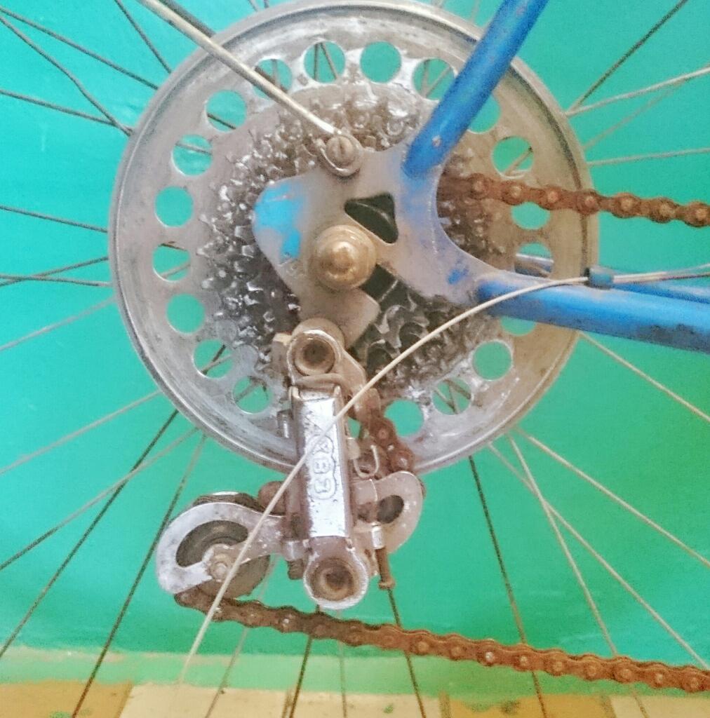

По мере разбора выявил три проблемы...
1. Родной Переключатель передний облез хром и весь исковеркан...что с ним сделать можно? Или искать в другом состоянии?...
2. В месте где должна входить рубашка в манетку нет пимпочки медной(слева она есть) где найти, чем заменить?
3.суппорт со следами ремонта, если присмотреться виден гвоздь)))) из за этого ремонта внутри как то неправильно все двигается....менять? Или мастерить родную клепку?

 Заголовок сообщения: Re: Спорт 1979 "магазинный"
СообщениеДобавлено: 04.01.2016 10:38
Сообщения: 1830
Изображения: 45
Город: РФ г. Мытищи
Возраст: 62
Зарегистрирован:20.10.2010
По 1 - скорее менять каретку, чего-то с перехромом выдумывать - дороже встанет.
2 - такая хренушка на Г-образный кронштейн вроде ставилась. Найти реально.
3- переклюк легче поменять, чем ремонтировать. :wink:
СообщениеДобавлено: 04.01.2016 10:44
Да, Влад все написал как правильно сделать.

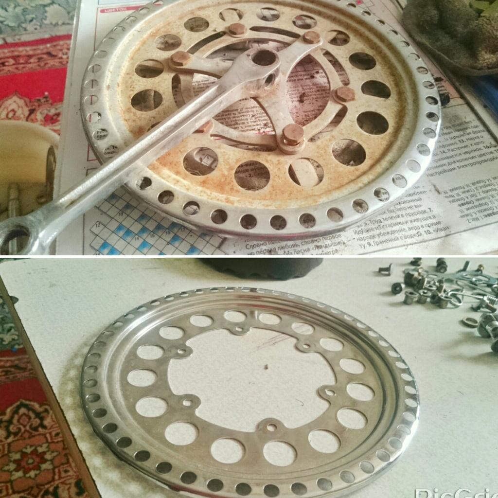

А у меня первый опыт лимонки)))) разводил в тазике 3 пакетика по 20 грамм... Даже на сутки не приходится оставлять...быстро ржу разъедает....также побросал ржавые болтики и гаечки....тоже все слезло...но вот вопрос...чем защитить металл от нового образования ржавчины? Я имею ввиду не хромированные детали... А то ведь разок проехал по луже или в дождь, сразу ржаветь начнет...
