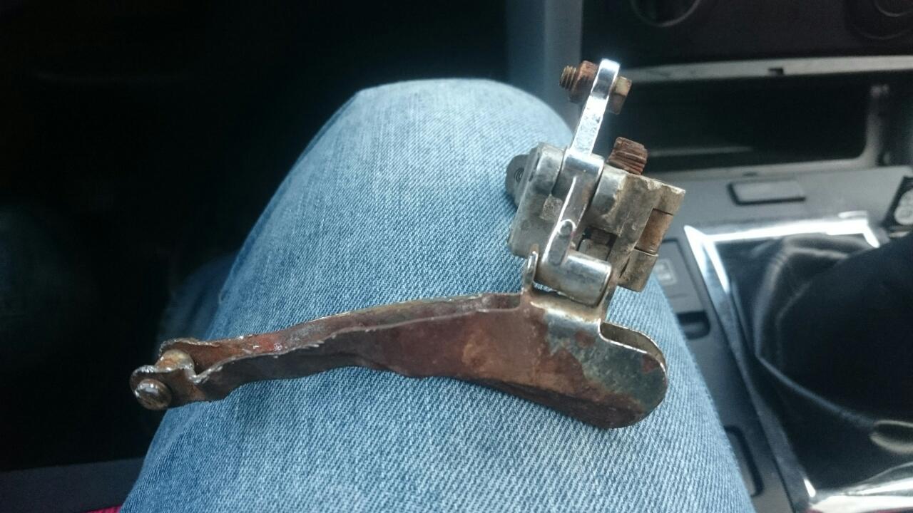

По мере разбора выявил три проблемы...
1. Родной Переключатель передний облез хром и весь исковеркан...что с ним сделать можно? Или искать в другом состоянии?...
2. В месте где должна входить рубашка в манетку нет пимпочки медной(слева она есть) где найти, чем заменить?
3.суппорт со следами ремонта, если присмотреться виден гвоздь)))) из за этого ремонта внутри как то неправильно все двигается....менять? Или мастерить родную клепку?

По 1 - скорее менять каретку, чего-то с перехромом выдумывать - дороже встанет.
2 - такая хренушка на Г-образный кронштейн вроде ставилась. Найти реально.
3- переклюк легче поменять, чем ремонтировать. :wink:
 Заголовок сообщения: Re: Спорт 1979 "магазинный"
СообщениеДобавлено: 04.01.2016 10:44
Да, Влад все написал как правильно сделать.
