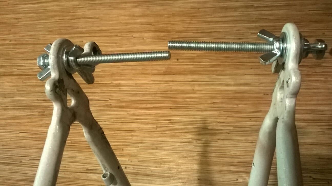

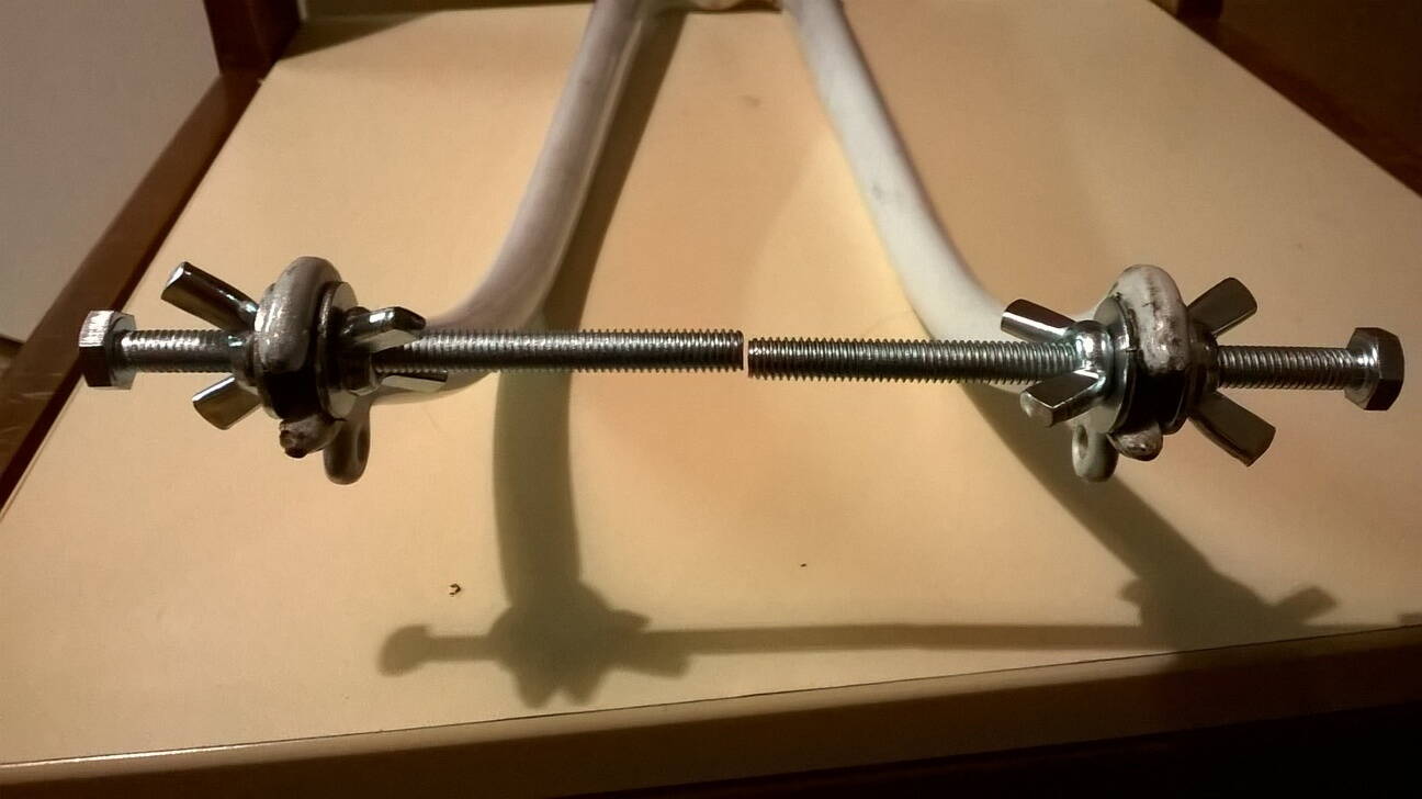

Проверил геометрию вилки и рамы способами описанными на форуме, болтами и нитками, не всё айс.
Вилка не ровная, шпильки вроде бы как почти сходяться, но почти

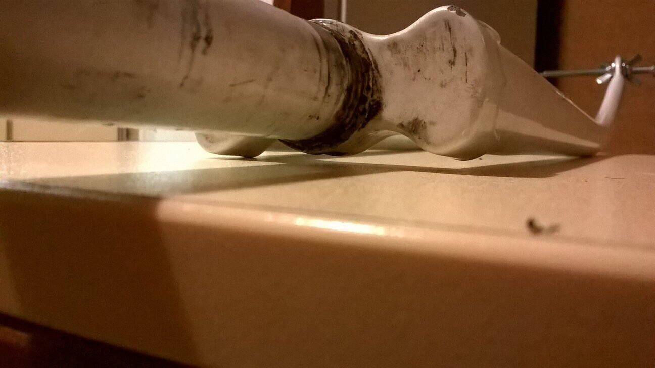

Мало того, вилка гнута не только в области установки колеса, это видно если положить вилку на ровную поверхность, то у основания один край приподымается на 3-4мм, а если там прижать, то одна ветка будет прижатой к поверхности, а другая будет в воздухе. Пока не вычитал тут на форуме ка такое исправить.
Какая тут очерёдность правки? Я думал сначала надо выровнять по болтам, потом скрепить там цельной шпилькой, зажать вилку у основания в тиски и уже гнуть руками ветки вилки руками
Вот только у меня в квартире тисков нет )) и дачи нет, и где вообще этим заниматься, к кому нести, пока не ясно )

левый дроп нужно выгибать трубным ключем внутрь только вцелом браться ближе к основанию треугольника чтобы не гнуть само место куда ось вставляется до параллельности правому и тогда шпильки должны сойтись
эту же сторону следует длинным рычагом (деревянный брусок) вставленным спереди от подседельной трубы к дропу изнутри разводить наружу
или гайками на оси до симметрии относительно подседельной трубы, но гайками сомнительно
все эти картинки есть на форуме в соответсвующих темах
еще со старт шоссе эта задача будет не легкой
больше может знающие люди подскажут
 Заголовок сообщения: Отцовский ХВЗ - вторая молодость
СообщениеДобавлено: 25.02.2016 23:32
Вилку правим так, находим качественную длинную крестовую отвёртку плотно входящую в отверстие для оси тормоза, вставляем, потом выходим с вилкой в подъезд дома, вставляем оба дропа вилки ( в прорези для оси) в подходящее место на перилах лестницы и используя отвёртку как рычаг гнём в нужную сторону. Если что на отвёртку можно одеть удлинитель в виде трубки. Важно что бы отвертка была качественной иначе согнётся и придётся её спиливать! Если такой нет лучше купить, все равно пригодиться в хозяйстве.
СообщениеДобавлено: 25.02.2016 23:41
Этот способ и краску сохранит на вилке.
СообщениеДобавлено: 26.02.2016 00:02
Сообщения: 801
Город: kyiv
Зарегистрирован:15.08.2012
А есть такой домашний способ, чтоб выпрямить одну ногу, сильно отогнутую вбок? (Тисков нет)
