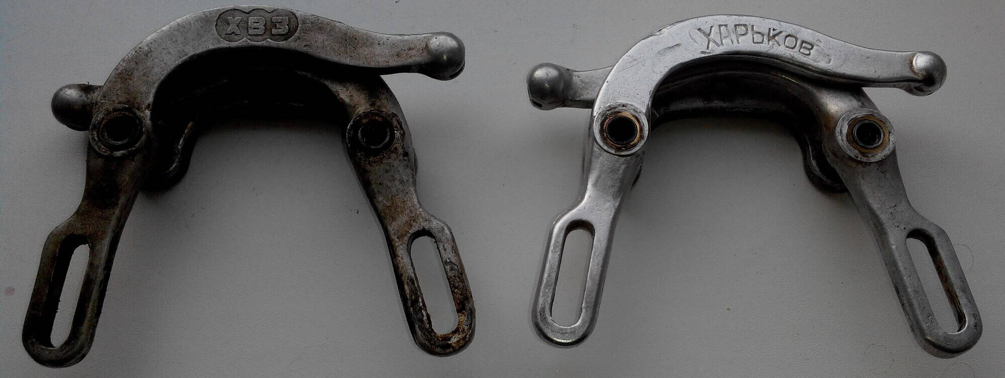

Пару фоток из серии было стало.
Привел в нормальный внешний вид тормоза (знаю что оно не аутентичные, но пока что есть). Яркая и качественная полировка узлам моего вела противопоказана, т.к. не хочется его сильно выделять из общей массы ашанобайков на велопарковке.
Итак фото было --> стало:
IMG_20160219_143302.jpg [ 699.02 КБ | Просмотров: 2198 ]
Фото не фонтан - не четкое и темное, но в живую получилось хорошо
На приведение в такой вид ушло до минуты времени на каждый узел. Использовал слегка вдажную посудную губку (жесткая сторона), на которую наносил очичающую пасту для рук "Ризаклин" с абразивным веществом:
1456475346713~01.jpg [ 132.12 КБ | Просмотров: 2198 ]
Затем просто смыл водой.
Результат меня полностью устроил.

У Вас получилась не полированная деталька, а с поверхностью "сатин", кстати такая поверхность по моему опыту меньше подвержена окислению.

Я теперь все алюм. детали так обрабатываю.
