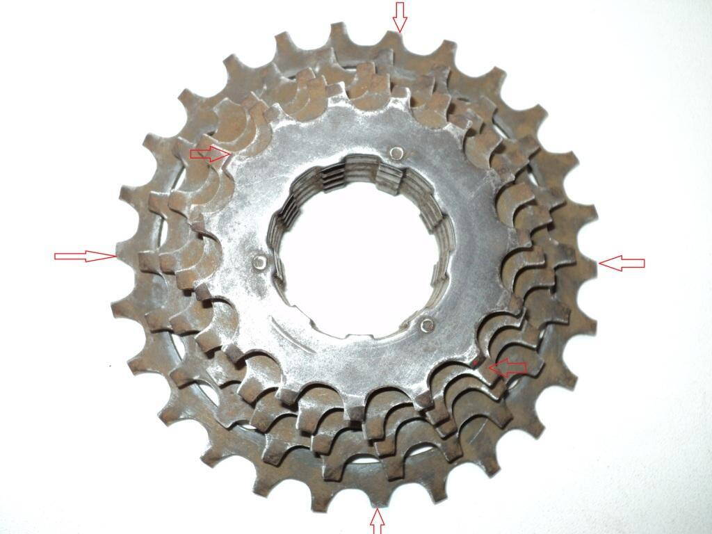

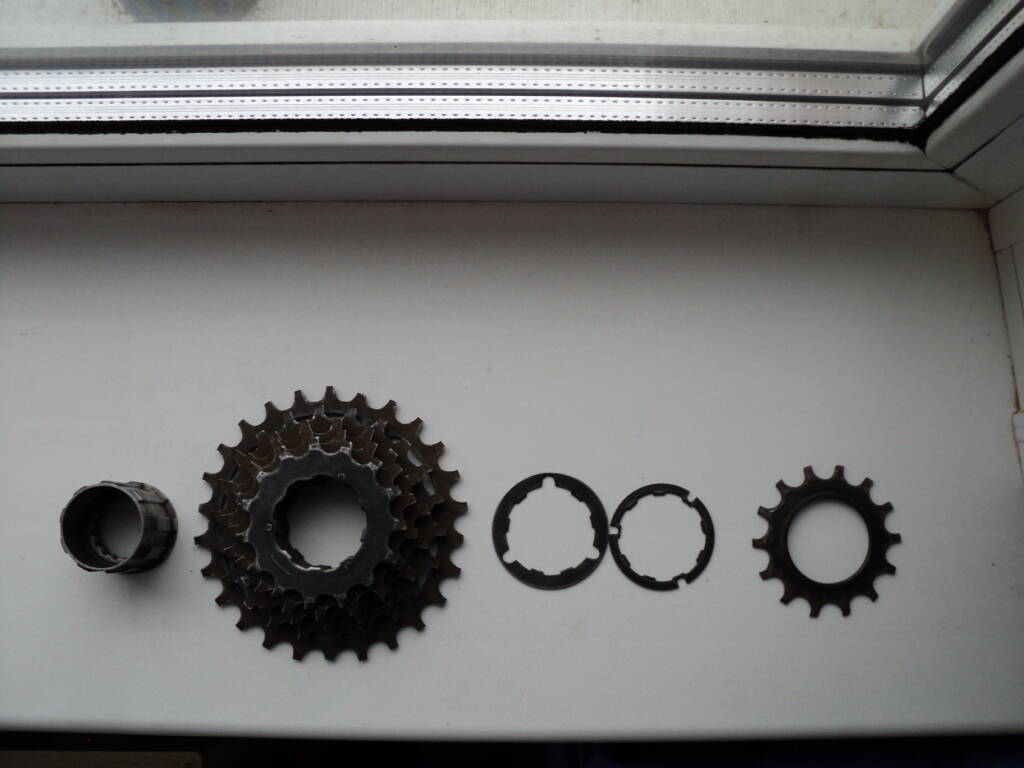

Разобрал.
Выводы следующие: то, что мне больше всего не нравилось в этой кассете, а именно, отдельные зубья съедены и изношены - является (как и предполагал Kisa) какой-то технической идеей. На фото я стрелочками попробовал указать, что абсолютно на всех звездах имеются по два таких зуба и расположены они друг напротив друга. На большой звезде таких зуба четыре.
Кассета не разборная, она склепана на четыре склепки и курочить я ее не захотел. Есть возможность выписать фиксовую звезду - выпишу, пусть лежит. При случае - заменю.
Оба колеса уже собраны. Сейчас пойду заниматься шлифовкой руля.
Всем огромное спасибо за поддержку!!!

те штифты можно отсверлить. один хрен они просто для облегчения одевания звезд на барабан.

Во как. Т.е. конструкция практически не отличается от современных кассетных.
Пробейте, может современная кассета туда встанет просто? Может, от современной прото придётся пару звёзд отчекрыжить?
Если честно, я в передачи давно не верую, и с этими вещами только рядом валяюсь, но сходите на базар с Вашей разобраной трещёткой - не исключено , что получится подобрать. Вижу, что конструкция полностью аналогична современной, но про совместимость размеров не скажу ни я, ни более искушённые в передачах коллеги.
Действительно, эти заклёпки люди удаляют и всячески изгаляются с кассетами, меняя звёзды, проставки, количество передач, толщину кассеты и даже превращая велосипед в сингл. Хотя я бы, после комбинаций, переклёпал эту фигню по-новой. Пробуйте.
