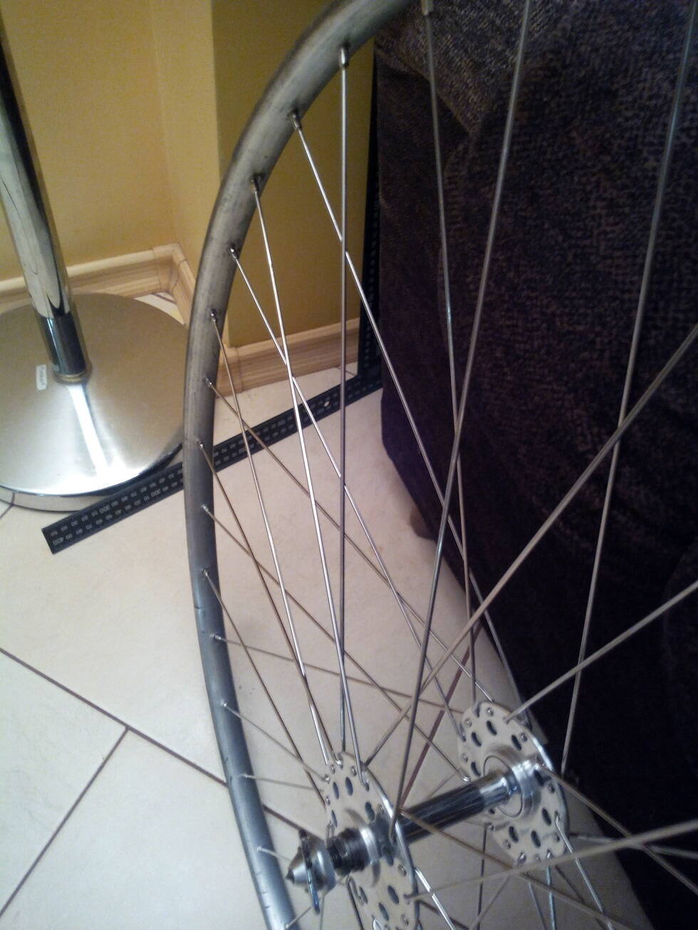

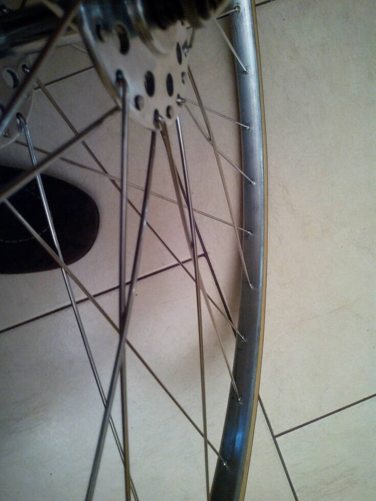

Пацаны, что-то не так? Что с колесом?
Я пока на клей не посадил и второе вот-вот поеду спицевать. Какой косяк?
Там где спицы пересекаются действительно есть перегиб. Это нормально?

СообщениеДобавлено: 28.04.2016 01:24
Неа. Теперь косяк.
Перегиб как раз и должен быть. Причём такой, резкий:
sample.PNG [ 2.36 КБ | Просмотров: 1188 ]
Это обеспечивает прямой участок спицы от креста до конца. Достигается при снятии напряжений "по Шелдону" - старым шатуном. Простой натяжкой спиц так не получится - у резьбы здоровья не хватит :D . Такой резкий перегиб - признак, что с колесом хорошо работали, сняли напряжения, и гарантия. что его не поведёт в эксплуатации, когда спицы потихоньку сами выпрямляться начнут.
Если перегиб плавный
sample1.PNG [ 2.41 КБ | Просмотров: 1188 ]
это, соответсвенно, не очень хорошо. И выглядит, как ненатянутые спицы (фактически, так и есть)
Про снятие напряжений здесь go.php?http://caravan.hobby.ru/materiel/wheelbuild-ru.html (раздел так и называется)
Про премудрости с набором тоже, а про Вашу сегодняшнюю ошибку (в числе прочего) здесь: viewtopic.php?f=31&t=185604#p1316498

Ну а если сравнить мои два креста (текущий неправильный набор) и радиальную спицовку. Мы сейчас говорим о переднем колесе. То наверное два креста будут более эластичны, ну типа комфортнее.
Мне не то чтобы лень опять переделать, я так, чтобы порассуждая лучше понять.
Левый шатун ещё не прикрутил...
http://forum.fregat.kiev.ua/56708-post47.html
СообщениеДобавлено: 28.04.2016 09:58
Та блин, хрен с ними - с крестами, имеют право на существование. А спицы без перехлёста и перегиба - лажа! Сначала было правильно, волосы на зад :D !

СообщениеДобавлено: 28.04.2016 14:53
Ыыыы..
Зачем они нужны - понятно?
А теперь посмотрите на дырки под спицы во фланцах. С их фасками. Посмотрите, насколько далеко от фланца стоит горб-изгиб спицы. У всех групп спиц на стартоновской втулке он получается разным. А его нужно придвинуть вплотную к фланцу,подложив под головы шайбы, чтоб эти зазоры ушли:
IMG_20160427_230515.jpg [ 109.15 КБ | Просмотров: 1127 ]
И если втулка простая какая-нибудь, с одинаковыми всеми дырками, то что на левом, что на правом фланце наборы будут одинаковыми. Например, по одной шайбе. Или под наружными головками по две шайбы, под внутренними - по одной. Или под наружными по одной шайбе, под внутренними - без шайб. Но одинаково на левом и правом фланце.
А в случае стартоновских втулок на левом и правом фланце наборы шайбочек могут получиться разные. У меня на ближайшем таком колесе, например, на одном фланце по одной шайбе на всех спицах, а на другом - под наружными головками шайб нет, под внутренними - по одной.
