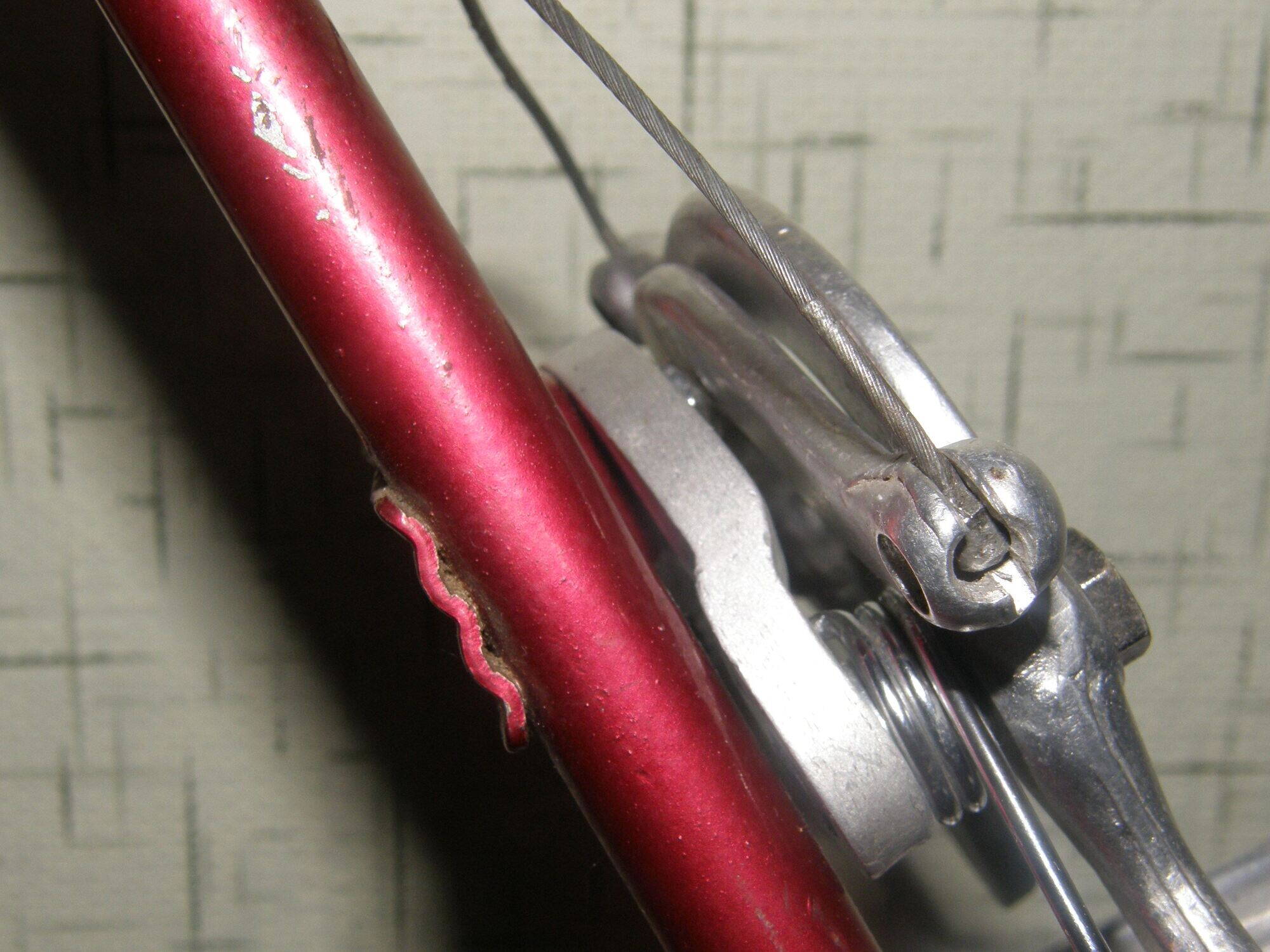

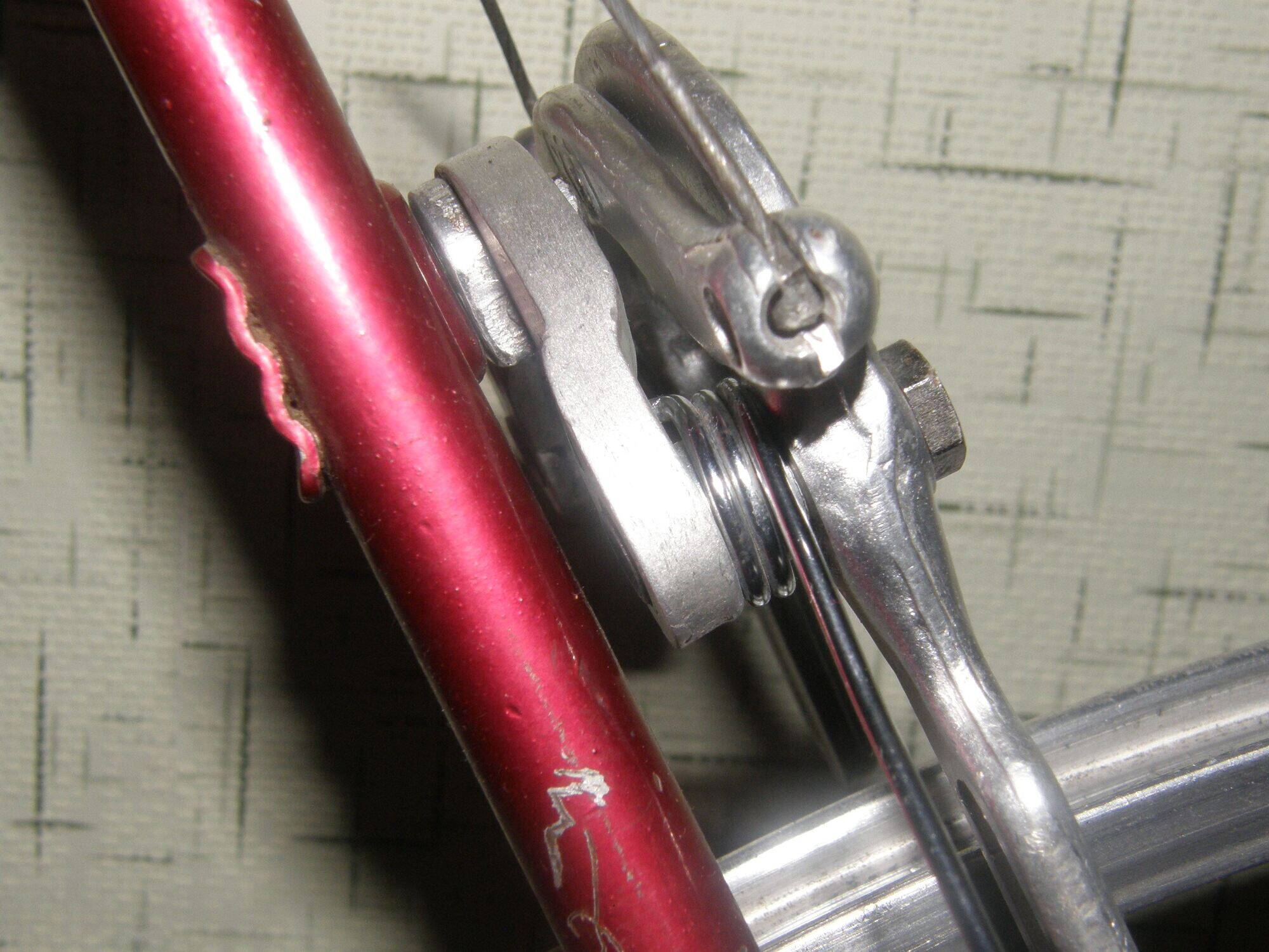

сегодня утром при сборке задних тормозов озадачился . ставиться ли алюминиевая вставка между рамкой и суппортом? поначалу показалось что болт не родной и вопрос в нарезке резьбы. но болт выходит что родной. без болта симпотнее выглядит. интересно как оно в стоке идёт.
спасибо.

Эта вставка устанавливается с тыльной стороны, где гайка. Только не вертикально, как буква U (или вверх ногами), а на бок... короче типа так >. Тогда она укладывается в проштамповку мостика.
Про зазор между тормозом и мостиком - не всё так просто: http://tourist.kharkov.ua/phpbb/viewtop ... 7#p1378727

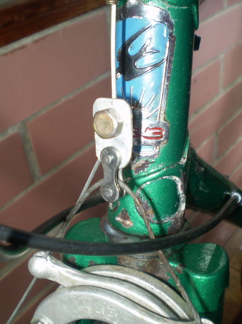

Тормоза ХВЗ достаются часто без скобы (правильно называется "балансир").
09_14.jpg [ 46.87 КБ | Просмотров: 5530 ]
Особая форма данной детали заставила изобретать.
sko.jpg [ 271.89 КБ | Просмотров: 5930 ]

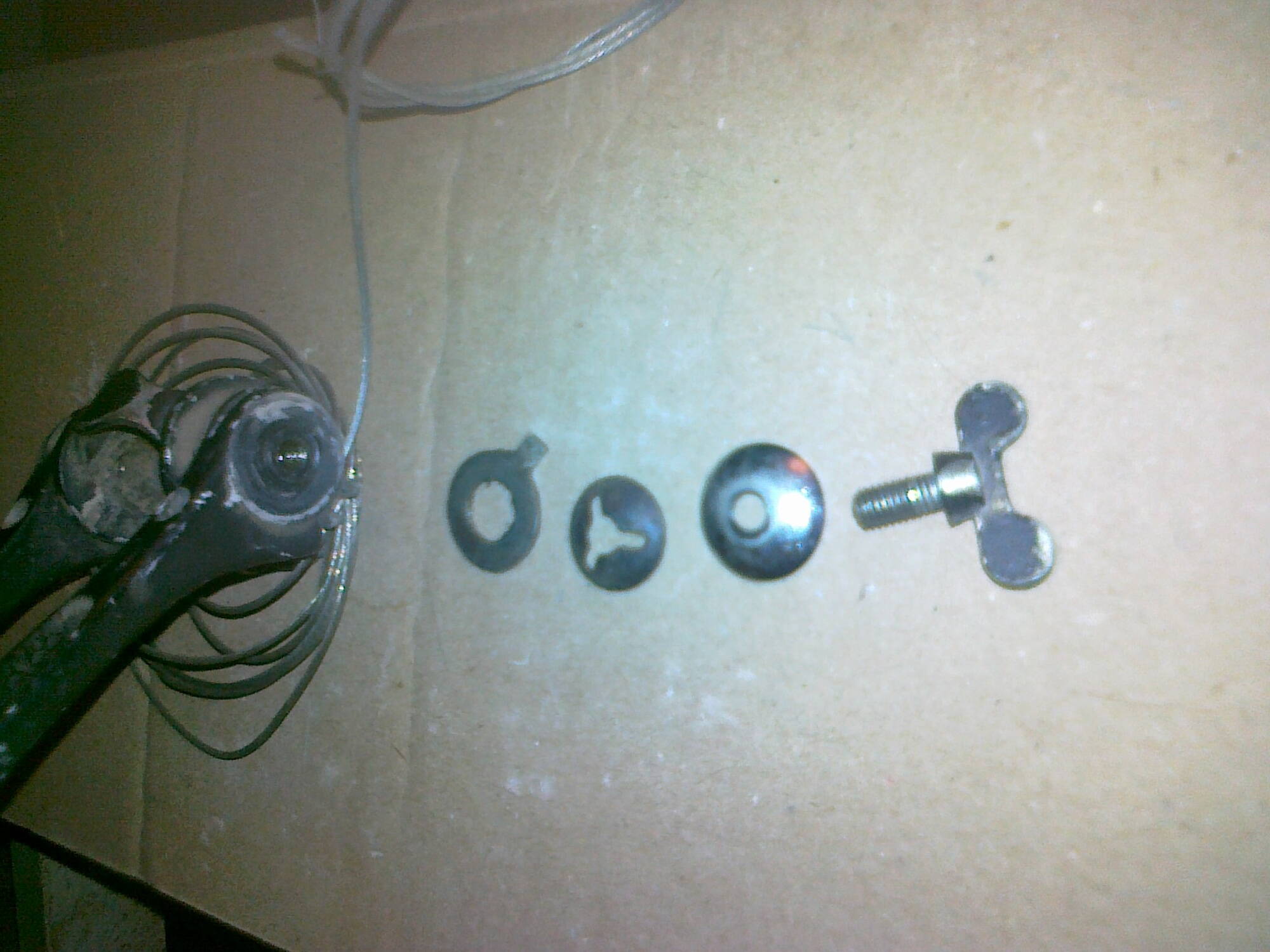

Уважаемые мастера! Прошу помощи по манеткам "Старт-Шоссе". Мой велосипед достался мне в этом плане с жутким колхозом - куча разных шайб абсолютно различного диаметра, причем с внутренним диаметром существенно превышающим диаметр осей; вместо болта-барашка - винт под шлицевую отвертку. В общем "я тебя слепила из того, что было". Нет ли у вас информации в картинках о размерах, формах, количестве шайб и порядке их установки при сборке манетки? Я попытался вчера скомбинировать самостоятельно другие шайбы, по образцу манетки мотоцикла. Работает четко, но хватает на 2-3 поворота, потом винт откручивается и труба. Буду очень Вам благодарен за информацию.

Для запобігання саморозкручуванню повинна бути шайба з вусиком, потім йде сферична пружинна шайба і накриває все сферична шайба-накладка.
Але у Вас можуть бути манетки новішої конструкції, з шестигранною віссю. Нажаль зфотографувати не маю можливості, і в інтернетах не знайшов. Там ричажок зажимається між двох пластикових шайб з шестигранними отворами під вісь. Саме така їх конструкція запобігала саморозкручуванню, но у них швидко злизувався шестигранний отвір або взагалі розсипались в хлам.

Большое Вам спасибо! Нет, у меня именно такой конструкции манетки, старой. Придется мудрить фигурную шайбу... Блин, зато теперь стало понятно зачем там сверху вилкообразная деталька. А я все голову ломал - какую же функцию она выполняет :D
