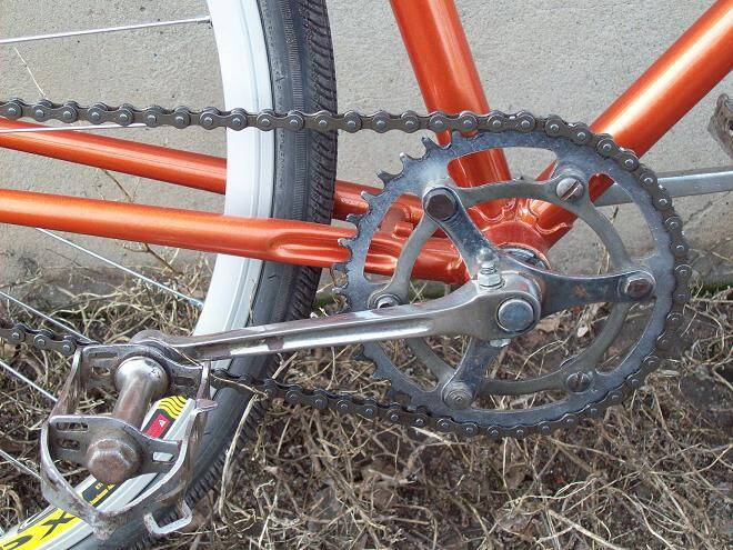

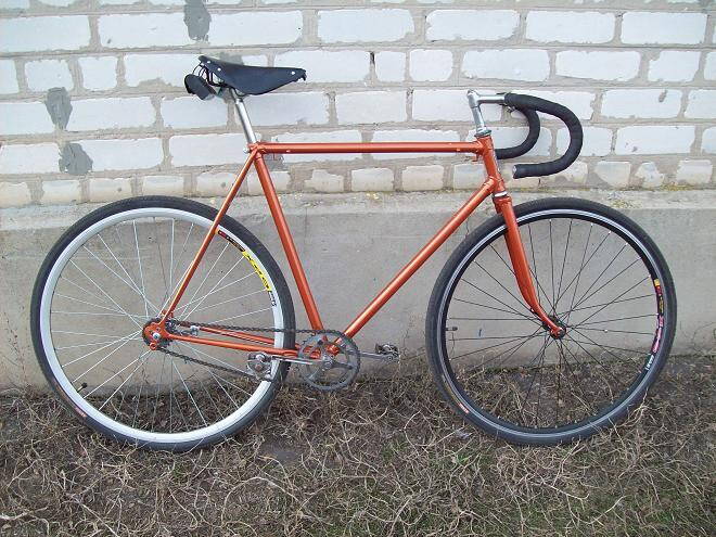

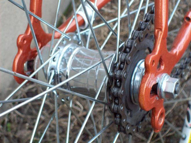

Поставил на Старт-Шоссе чешскую (Velosteel) заднюю втулку с ножным тормозом. После недели-двух катаний заметил искривление нижнего и верхнего пера возле дропа со стороны тормозного кронштейна. Кронштейн выгнул раму по ходу своего движения при торможении.
У кого был опыт такой комбинации рамы и втулки? Результат такой же? Или мне не повезло в рамой/втулкой? Заказал старую итальянскую шоссерную хромолевую раму, теперь боюсь ставить на неё ножной тормоз.
У меня СШ 76г.в. Тоже стоит втулка велостиль. Пока нормально. Натяжителя не ставил, достаточно нормально и так. Кстати звездочки ставлю от 15 до 19 зубов без добавления цепи. хватает вырезов на дропах
