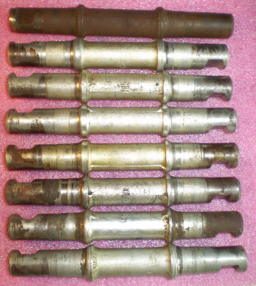

СообщениеДобавлено: 14.07.2016 20:46
Сообщения: 832
Город: Мінск
Зарегистрирован:25.12.2009
Измерил имеющиеся у меня валы (оси) каретки ХВЗ.
135 мм - короткий, видимо от спутника, т.к. у них система с одной звездой.
139 мм - СШ, В-542, те что имели по 2-е звезды в системе.
Интересно, что один вал не ХВЗ, но в нём стоял.
val1.jpg [ 505.81 КБ | Просмотров: 9208 ]
val2.jpg [ 301.66 КБ | Просмотров: 9208 ]
У Туриста, я думаю, тоже одна звезда в системе. Значит длина вала 135 мм.
Гибрид Спорт-Спутник
Простой гибрид – «Турист»
Азы (антимракобес)
