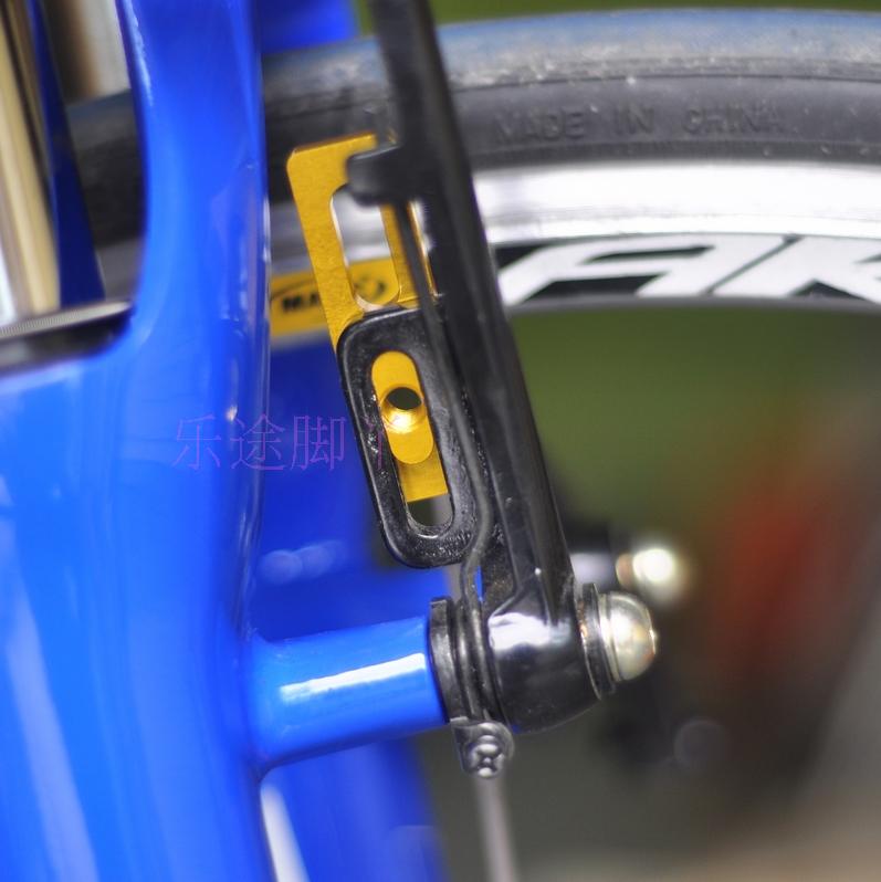

Можно удлинить.
T16jRcFXXgXXXXXXXX_!!0-item_pic.jpg [ 349.01 КБ | Просмотров: 2266 ]
T24K.fXkBXXXXXXXXX_!!240340126.jpg [ 25.46 КБ | Просмотров: 2266 ]
T2o_.eXhRaXXXXXXXX_!!240340126.jpg [ 28.7 КБ | Просмотров: 2266 ]
T2vleBXmNbXXXXXXXX_!!240340126.jpg [ 49.86 КБ | Просмотров: 2266 ]
 Заголовок сообщения: Re: Решил завести крокодила.
СообщениеДобавлено: 03.07.2016 17:58
Я тоже сразу вспомнил про эти удлиннители, но что-то подозреваю, там должно нарушаться соотношение рычагов. Лень думать, как изменяется поведение тормоза.

тормозить будет и ладно
может появится модуляция :D
и вместо желтой хитровыделаной детали
подойдет обычная пластина , тока снизу крепить на 2х болтах
