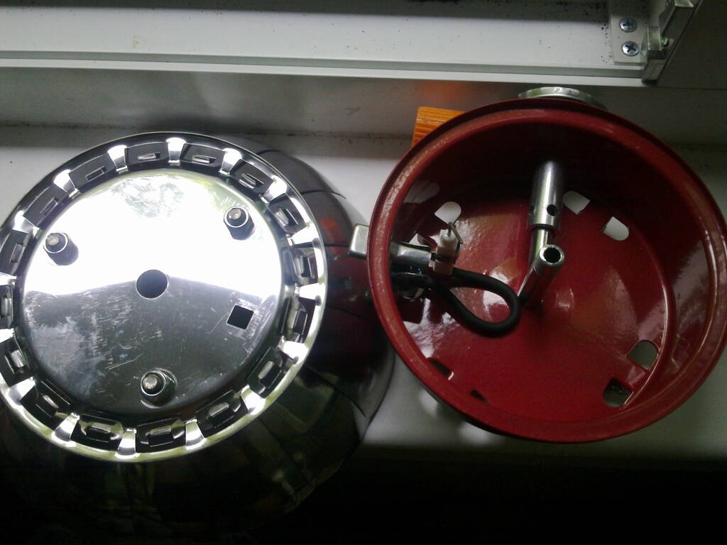

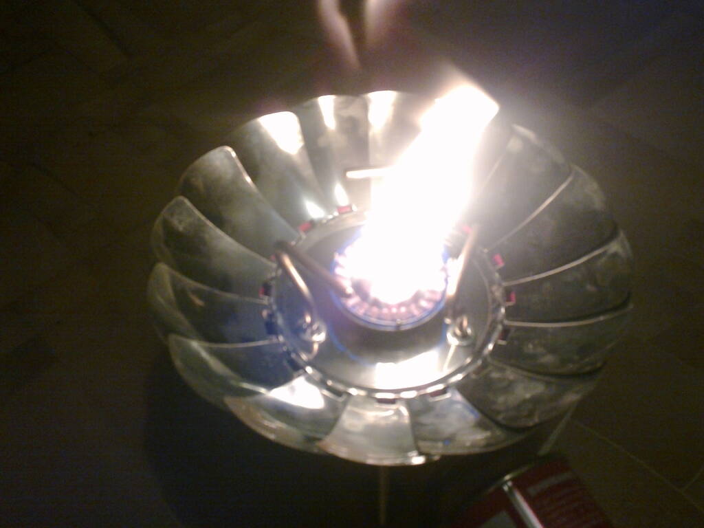

Здравствуйте. Может кто сможет помочь.
Недавно купил горелку X-TREME PC-1001.
Выехали на выходные на природу и удалось сварить только одну кашу, потом горелка стала гореть желтым огнем.
Вместо ровной синей конфорки, получился желтый факел, который закоптил саму горелку и кастрюлю.
Фото684.jpg [ 530.85 КБ | Просмотров: 6026 ]
Кто-то сталкивался с такими поломками?

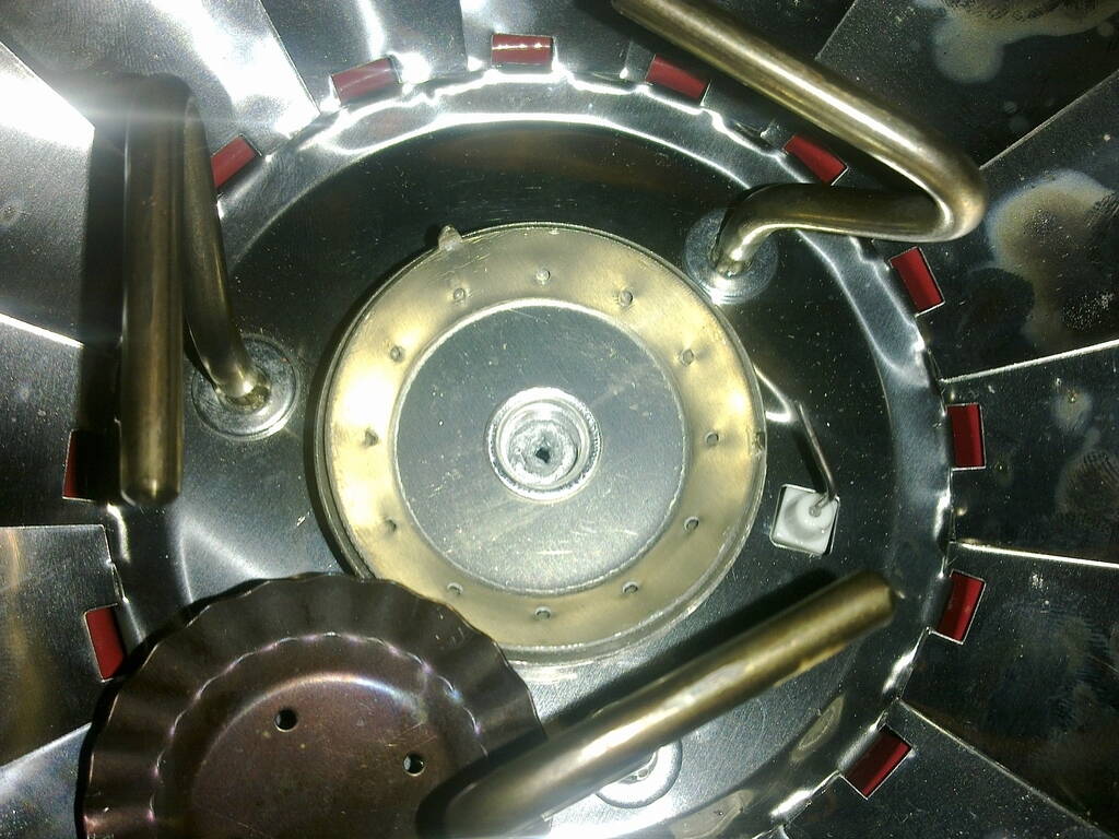

Попытался разобрать, вроде бы конструкция простая, но ничего не вышло, как-то она хитро держится.
Удалось снять верх горелки, такое ощущение, что там расплавилась трубка, видны неровные края (см. фото)

Поменял горелку в магазине, 14 дней еще не прошло.
На старой оплавилась трубка, которая подает газ на конфорку, это видно по последнему фото предыдущего поста.

На новой тоже начала оплавляться трубка, видно сделаны они из ..... повидла.
Теперь думаю над решением этой проблемы.

У коллеги моего тоже закоптила , причина салидол в кранике , так китаец устранял брак утечку газа при закрытом кранике... после удаления солидола краник стал травить газ.

Может кому будет интересно, дополню отзыв.
Кран отвратительный, постоянно клинит.
Проблемы с оплавлением решил заменой трубки, заказал у знакомого аналогичную.
