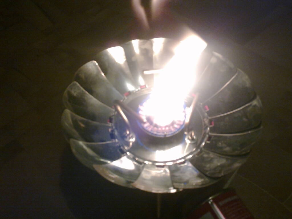

Выехали на выходные на природу и удалось сварить только одну кашу, потом горелка стала гореть желтым огнем.
Вместо ровной синей конфорки, получился желтый факел, который закоптил саму горелку и кастрюлю.
Фото684.jpg [ 530.85 КБ | Просмотров: 6016 ]
Кто-то сталкивался с такими поломками?

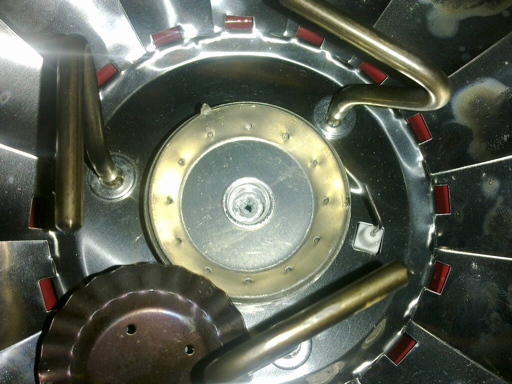

Попытался разобрать, вроде бы конструкция простая, но ничего не вышло, как-то она хитро держится.
Удалось снять верх горелки, такое ощущение, что там расплавилась трубка, видны неровные края (см. фото)

На старой оплавилась трубка, которая подает газ на конфорку, это видно по последнему фото предыдущего поста.

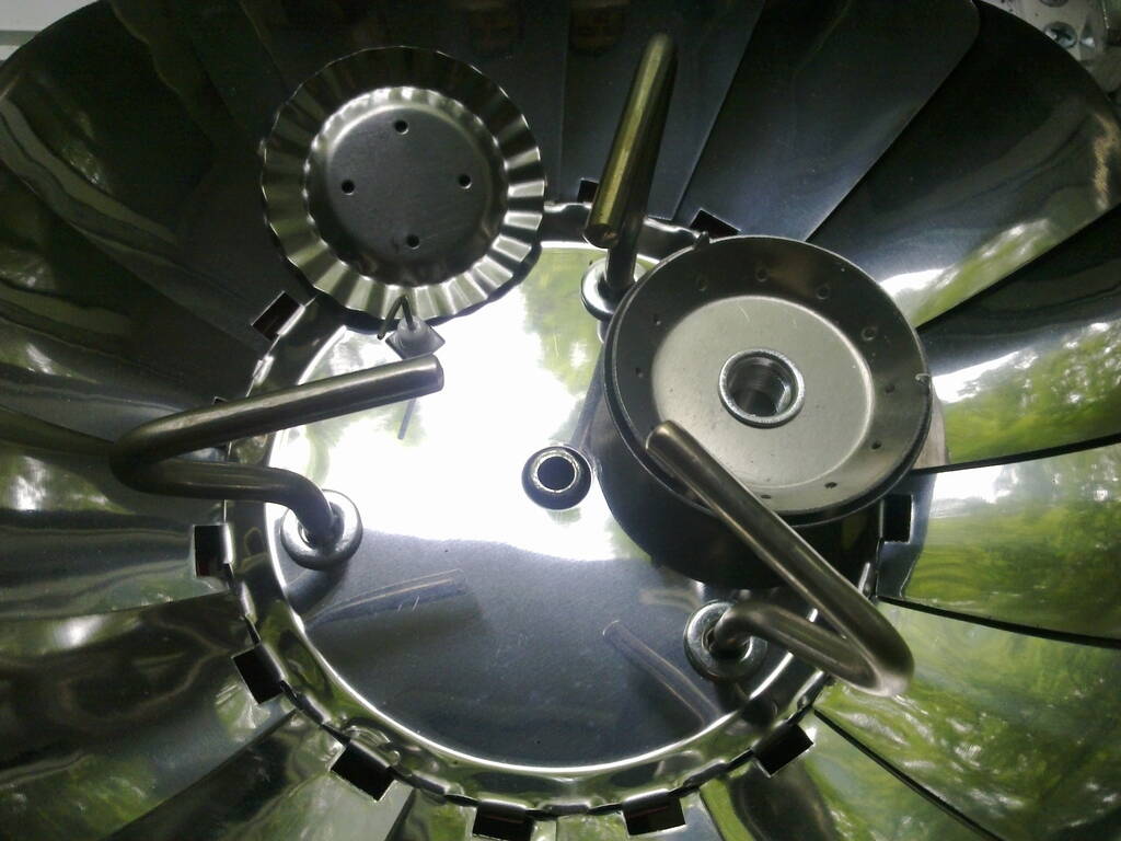

Фото новой для сравнения:
Фото689.jpg [ 593.2 КБ | Просмотров: 5996 ]
Фото690.jpg [ 538.87 КБ | Просмотров: 5996 ]
Фото691.jpg [ 692.2 КБ | Просмотров: 5996 ]

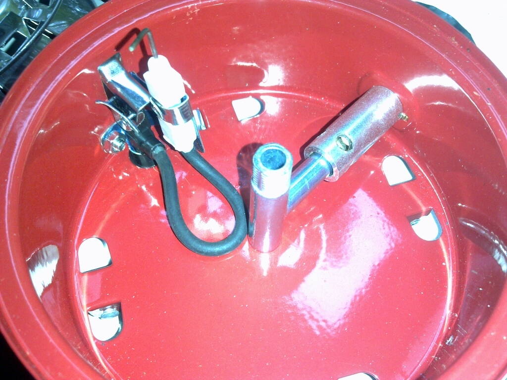

Может кому будет интересно, дополню отзыв.
Кран отвратительный, постоянно клинит.
Проблемы с оплавлением решил заменой трубки, заказал у знакомого аналогичную.
