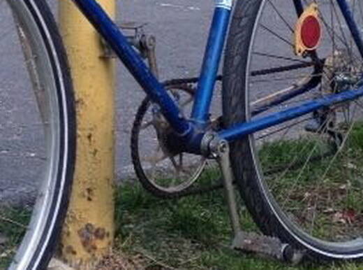

СообщениеДобавлено: 20.10.2016 20:21
Сообщения: 112
Город: Sevastopol
Возраст: 58
Зарегистрирован:03.01.2015
На этом Спутнике в стоке стояла система с одной звездой. И если такую найти, то отпадает необходимость в переднем переключателе.
2612368502 111111111111.jpg [ 73.04 КБ | Просмотров: 1318 ]
