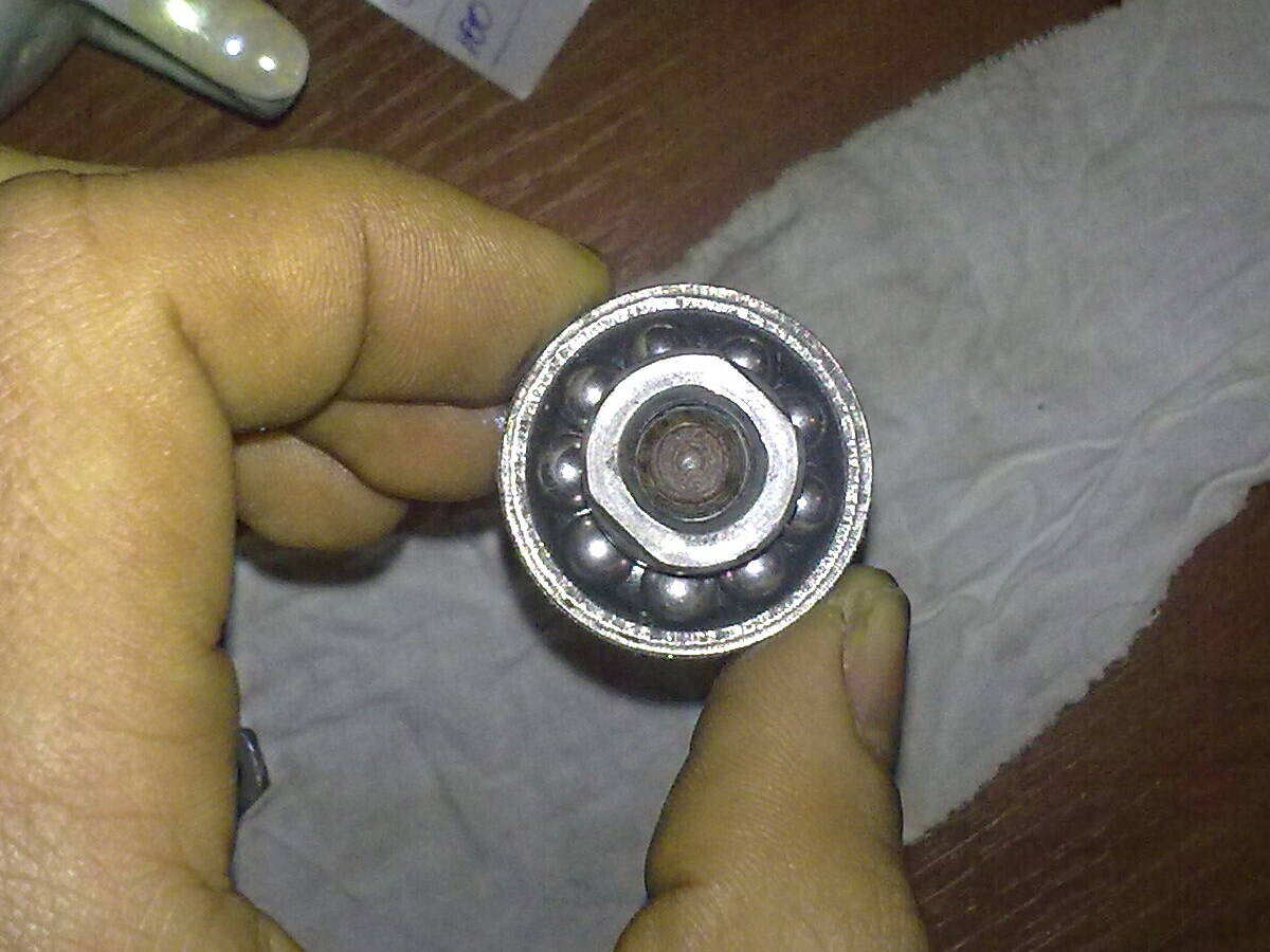

Немного фотоматериала по чашкам втулок
01112016942.jpg [ 247.49 КБ | Просмотров: 9674 ]
02112016946.jpg [ 296.33 КБ | Просмотров: 9674 ]
02112016948.jpg [ 262.41 КБ | Просмотров: 9642 ]
02112016950.jpg [ 235.77 КБ | Просмотров: 9674 ]
02112016955.jpg [ 400.35 КБ | Просмотров: 9642 ]
02112016961(1).jpg [ 326.33 КБ | Просмотров: 9674 ]
02112016977.jpg [ 487.26 КБ | Просмотров: 9642 ]
02112016985.jpg [ 188.53 КБ | Просмотров: 9642 ]
шарики 5,56 :yes:
02112016990.jpg [ 340.23 КБ | Просмотров: 9642 ]
И видео вдогонку (левой рукой... :sad: )
phpBB [video]
